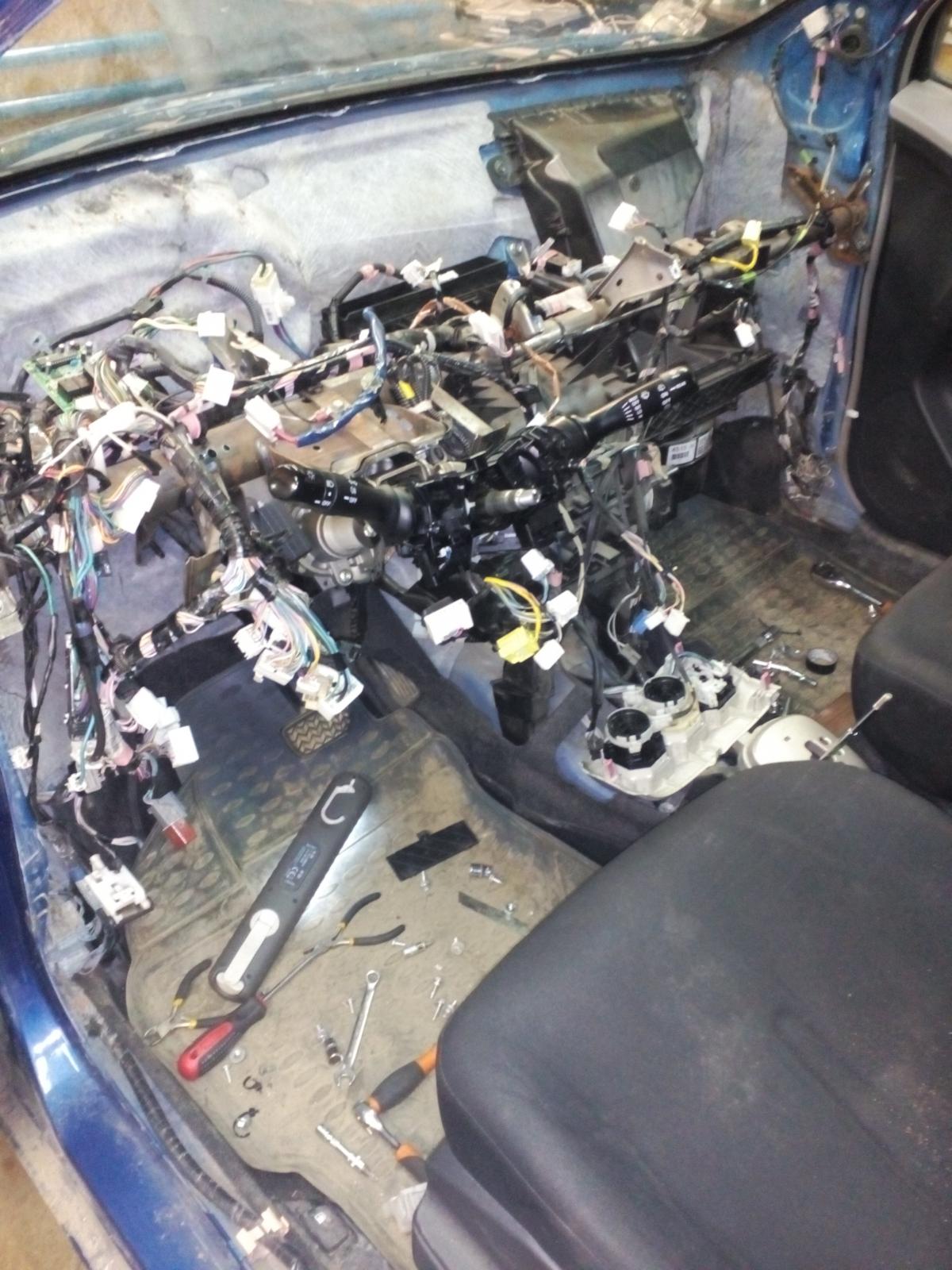

Oleg K Опубликовано 18 февраля, 2017 Опубликовано 18 февраля, 2017 Так хоть отпишись, где находится иммо. Я думаю это не такой уж секрет.
jenek48 Опубликовано 19 февраля, 2017 Автор Опубликовано 19 февраля, 2017 Так хоть отпишись, где находится иммо. Я думаю это не такой уж секрет. да не вопрос , разбирать вот до такого состояния, откручивать трубу-усилитель от кузова и оттягивать вместе с печкой на себя. блок крепится просто на защелках.
