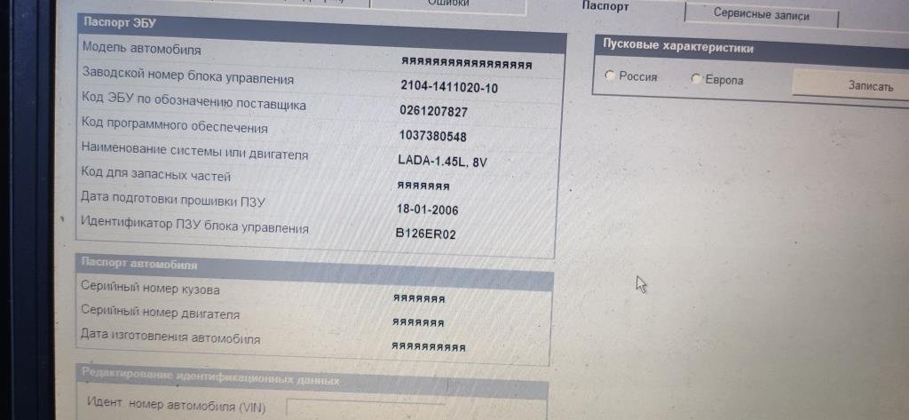

Есть 2105 с Bosch 7.9.7 с некоторыми проблемами, которые, возможно, вызваны датчиком кислорода. На подмену есть Автел M73. Шить буду легальным OpenBox'ом. Честно говоря настороженно отношусь к прошивкам, выложенным в свободное скачивание на форумах - может кто порекомендует что-то в т.ч. из коммерческих?
  Интересует 2 варианта - средневзвешенная (эконом/динамика) на каждый день для более комфортного поиска неисправностей железа и приведения оного в порядок, а вторая динамичная - позажигать, когда железо правильно заработает.
у вас обьем двс какой?
8 часов назад, ascodts сказал:
 2105 с Bosch 7.9.7
Только с 1,5л. выпускалась.
33 минуты назад, AleXandr сказал:
 1.45 если точно и на м73 с таким обьемом думаю,что не ошибусь,если скажу что нет прошивок стоковых, как и коммерческих . только индивидуальный подход к проблеме нужен .
Изменено пользователем тас
02.01.2021 в 09:49, тас сказал:
Ну, в общем, экстрасенсы зря прибеднялись и, как обычно, всё правильно поняли.
Блок 2103. Так-что мотор правильно определили.
