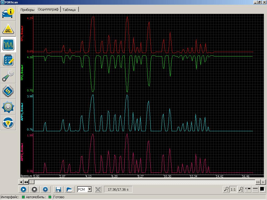

Автомобиль: Ford Focus Двигатель: DURATEC VCT Объем: 1.6L Год: 2012 Месяц: 04 PCM BV61-12A650-CNC
При резком нажатии на педаль газа на х/х на прогретом заслонка открывается полностью, происходит провал.
При плавном нажатии или на не прогретом двигателе провала нет. На не заведенном двигателе поведение заслонки соответствует положению педали газа.
Ошибок нет. Жалобы владельца только на провал. Графики напряжений ДПДЗ и ДППГ прилагаю.
Началась проблема после обращения в сервис 3 месяца назад на неровный х/х.
Неисправен дроссельный узел?

А контроллеру нравится такие сигналы с TPS1,2 ошибок не рисует?  На самом дросселе вольтаж с датчиков такой же?
Ищите В.В.пробой на наконечниках и на свечах, заслонка тут не при чём.
Опубликовано (изменено)
Ошибок блок не формирует, значит "нравятся". Осциллографом сигналы с дроссельной не смотрел ввиду его отсутствия.
