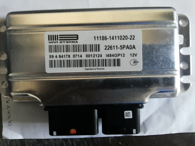

GARIK48 Опубликовано 20 августа, 2014 Опубликовано 20 августа, 2014 А что можете сказать за эту прошу I484GP12
GARIK48 Опубликовано 21 августа, 2014 Опубликовано 21 августа, 2014 А такая серийка разве есть ? Вот творение завода

ekonstantin Опубликовано 21 августа, 2014 Опубликовано 21 августа, 2014 (изменено) Так это с Datsun прошивка. Отличия по калибровкам от I484GO11 в работе с кондиционером. Изменено 21 августа, 2014 пользователем ekonstantin
abrashin.alexei Опубликовано 26 сентября, 2014 Опубликовано 26 сентября, 2014 Посмотрите:I484GP12.bin Чем считали??? купил себе гранту с таким мозгом, идентифицирует, но считать и писать не может (офф комбик + опенпорт тартикс)
