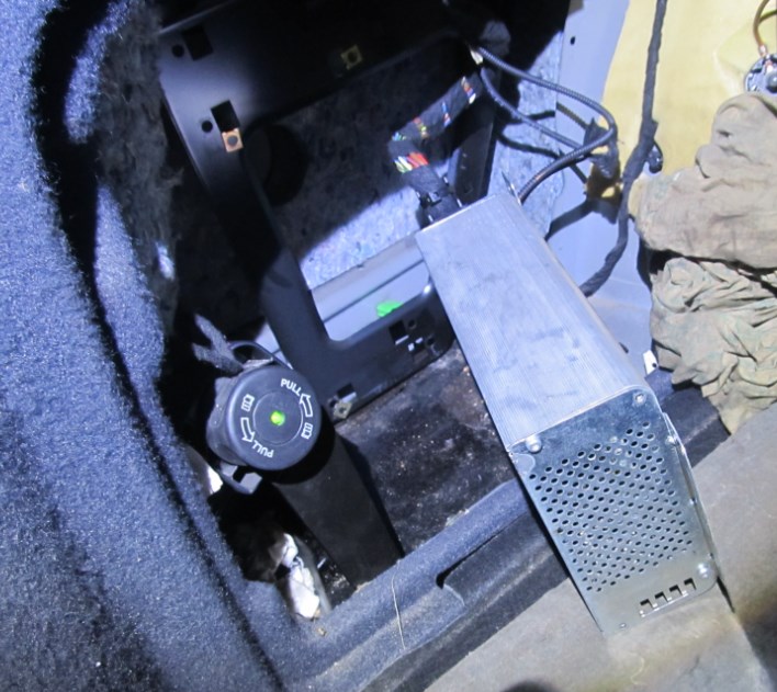

eprst Опубликовано 22 марта, 2017 Опубликовано 22 марта, 2017 тогда сначала проверь предохранители в багажнике справа на нави и радио, сами блоки стоят слева в багажнике, пред проигрывателя справа, с торца панели

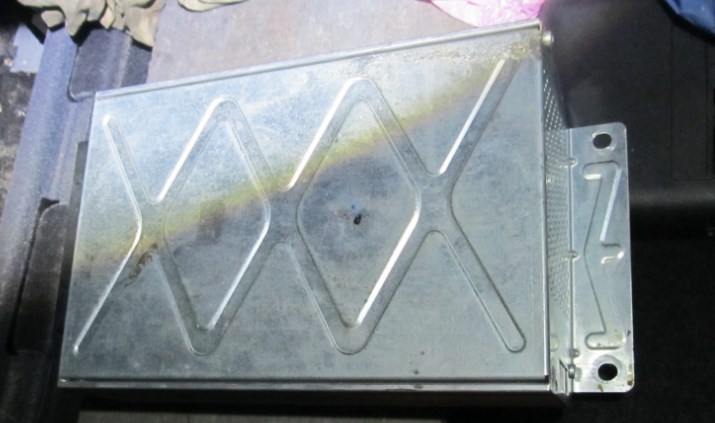

Sebbat Опубликовано 22 марта, 2017 Автор Опубликовано 22 марта, 2017 слева в багажнике один только блок нашел - похожий на усилитель, может в нем еще что-то...
eprst Опубликовано 22 марта, 2017 Опубликовано 22 марта, 2017 с лева за обшивкой - 1 блок? номер с него напиши
Sebbat Опубликовано 22 марта, 2017 Автор Опубликовано 22 марта, 2017 (изменено) один только все предохранители еще раз перепроверил - все целые блок без номера, наверное наклейку содрали если его отключаешь и диагностику делаешь, то добавляется ошибка по 19 блоку и по аккустической системе в этом блоке усилок 100%, я его разбирал, там микросхемы на усилок стоят + витые пары колонок от него идут и без него дисплей не загорелся поставил на место - включился, не сразу, но через секунд 5 Изменено 22 марта, 2017 пользователем Sebbat
