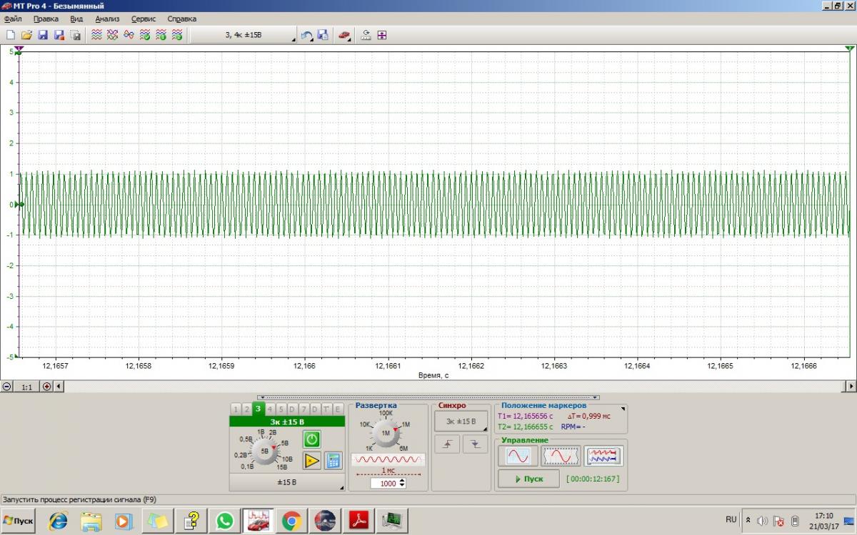

Нет, по авто дате смотрел и все правильно подключал! Вопрос, MT pro у меня с недавних пор. Им можно проверить опорную частоту на датчик?! Там по авто дате должно быть 150Кгц. Колебания я вижу, но не могу узнать частоту.

А опорное напряжение не сильно низкое?
Я как понимаю на 3-м пине блока должно быть 12в с частотой 150Кгц?!
А у меня получается с отрицательной полярностью 2 вольта.
Или не правильно настроил прибор?
