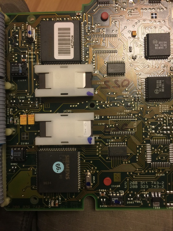

Помогите пожалуйста с прошивкой на ауди 6 аел , иммо отключен .
У меня ауди 100 ААТ , стоит чипованая прошивка и форсунки от AEL .
Но в этих мозгах совершенно нет диагностики (
Приобрел блок от АЕL ,там иммо . Читал читал , скачал програмку IUD3 , вроде написала ,что сняла ,
прошил но не заводится .
Стоят две микросхемы 93С46 по 128кб.
Спасибо заранее )))

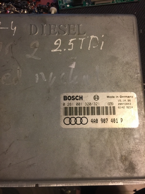

Блок от А6 1996 года , номер Bosch 0 281 001 320/321 , 4A0 907 401P
в 93С46 1024кб памяти :7_3_207::18_1_35:
93с46 128 байт  или по другому 1024 бита))))

ставь эмуль

Да , извините ошибочка вкралась 128 байт )
Тогда прошу совет , неужели все так будет плохо если отключить ?

это халява...
Понятно , посмотрел по аналогии с другими дампами , да 00 00 00 00 00 00 00 рулит )))
