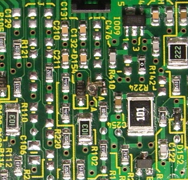

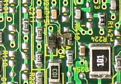

Airtitan Опубликовано 12 августа, 2017 Опубликовано 12 августа, 2017 Уважаемые форумчане! Сгорел smd элемент на плате ЭБУ Hitachi A56-Y23 U5Y 6510 автомобиль Nissan X-Trail T30, помогите опознать. Заранее спасибо...
mir12volt Опубликовано 12 августа, 2017 Опубликовано 12 августа, 2017 Так рядом с лева такой же стоит. Скорее всего это диод. Мультиметр в помощь.
Airtitan Опубликовано 12 августа, 2017 Автор Опубликовано 12 августа, 2017 спасибо, это либо транзистор, либо стабилитрон... вот фото из хелпа пиасини, но там не видно маркировку... Nissan_2plug_short_var1.pdf
mir12volt Опубликовано 13 августа, 2017 Опубликовано 13 августа, 2017 Увидел, надо было стрелочкой указать. А то так не очень понятно.

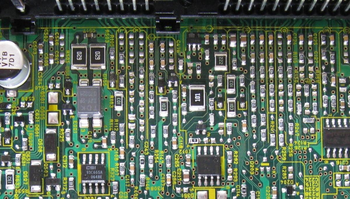

Airtitan Опубликовано 13 августа, 2017 Автор Опубликовано 13 августа, 2017 может у кого есть фото платы эбу какого-нибудь hitachi... вот прислали от almera, не видно маркировку...
smrodo Опубликовано 13 августа, 2017 Опубликовано 13 августа, 2017 На фото обрати внимание на такой-же элемент .D204 . на плате написано у 2 ножек A A - это аноды . Это сдвоенный диод или стабилитрон с общим катодом . Выяснить диод или стабилитрон я думаю не сложно будет .
mir12volt Опубликовано 13 августа, 2017 Опубликовано 13 августа, 2017 Да и D601 скорее всего тоже самое.
smrodo Опубликовано 13 августа, 2017 Опубликовано 13 августа, 2017 Так и есть . На родной плате где сгорел элемент тоже подписаны аноды .
unik Опубликовано 14 августа, 2017 Опубликовано 14 августа, 2017 Ну код SMD N7. Двойной диод,проще с донора дёрнуть.
Airtitan Опубликовано 16 августа, 2017 Автор Опубликовано 16 августа, 2017 Спасибо всем большое! Починил, но не пошло, видать межслойку зацепило...
unik Опубликовано 17 августа, 2017 Опубликовано 17 августа, 2017 Скорее всего сгорело что то по логике.Этот является развязкой.
