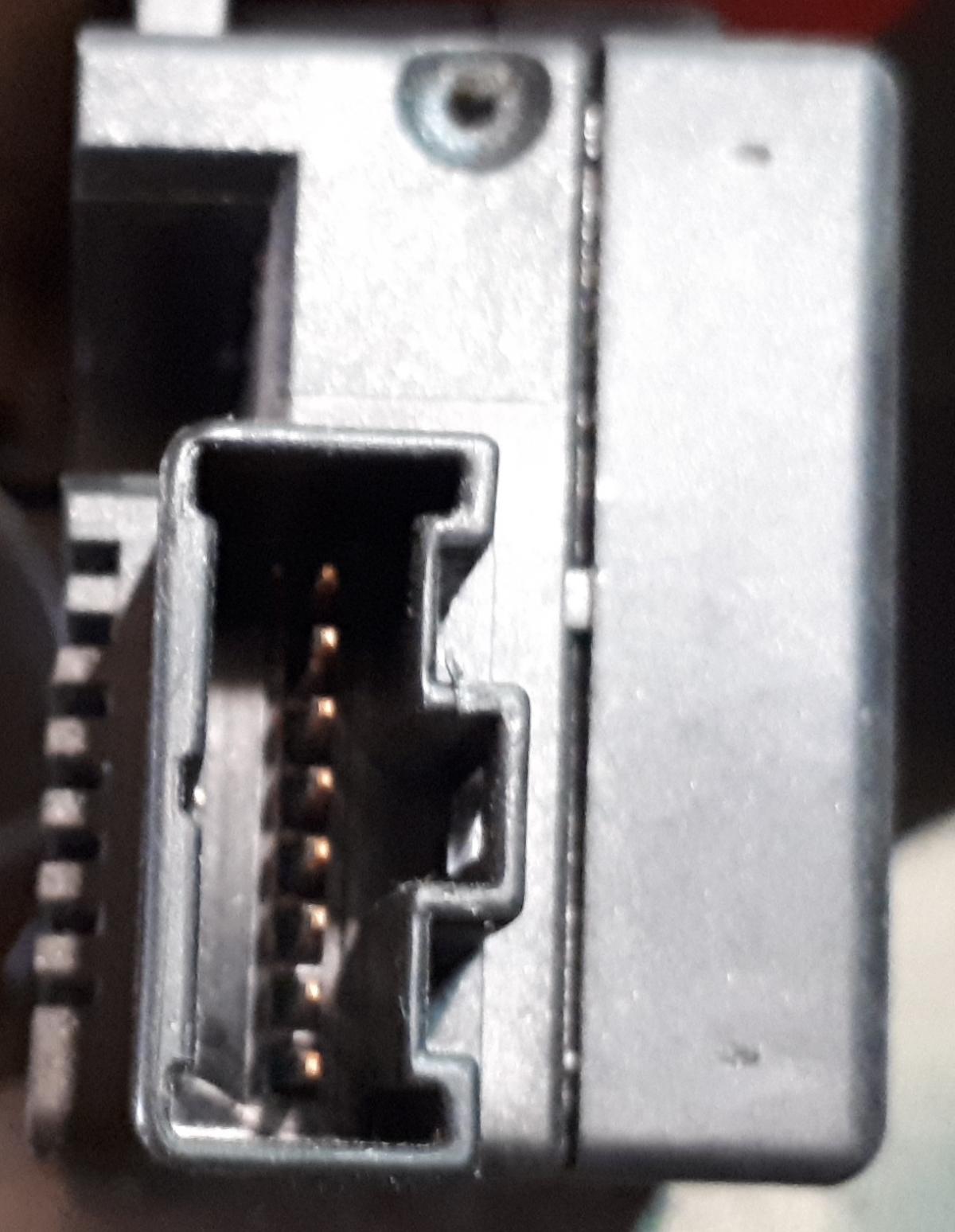

8-батарея, 7-зажигание, 5- светодиод, 1-линия связи с блоком ЕСМ, 2- к аудио(не обязательно), 4-земля. 3- к тайм контрол модулю(скорее всего его там нет).
Вид на разъём проводки к модулю иммо со стороны терминалов(фиксатор вверху)-нумерация справа на лево..

Подключился по распиновке, удачи нет, чек моргает. Диагнозить пока нечем. На проводе К линии иммо нет ни какой напруги(если не подключать к иммошнику), сама линия не прозванивается ни на колодку диагнозы ни на эбу. Подскажите как она вообще должна идти от иммо до эбу?

У меня от иммо прозванивается на этот пин эбу(в кружочке), правильно? Но по распиновке родного иммо, с инета, линия диагностики от иммо идет со второго пина, по факту этот провод идет на магнитолу, которая стоит не родная, но авто без родной магнитолы ездила несколько лет, а вот от иммо до эбу идет белый провод с черной полосой, с первого пина и на этот который выделен. Те это и есть линия диагностики-связи между иммо и эбу? Что бы была связь, иммо-эбу мне нужно соединить 2й пин иммо(тк куплен натс4) на этот пин в эбу, правильно понимаю?

Спасибо тем кто помогал, а не ныл! Авто завелось и работает. В общем для тех кому может пригодится: из старого разъема иммо нужны +12, ign, gnd и линия к эбу(на фото). В новый иммо подключаем по 8му посту. Вот только это для натс5, у меня по номеру числится как натс4, нашел распин, разница только в пинах линии связи с эбу, у натс5 1й, у натс4 2й, но по факту оказался 1й.
