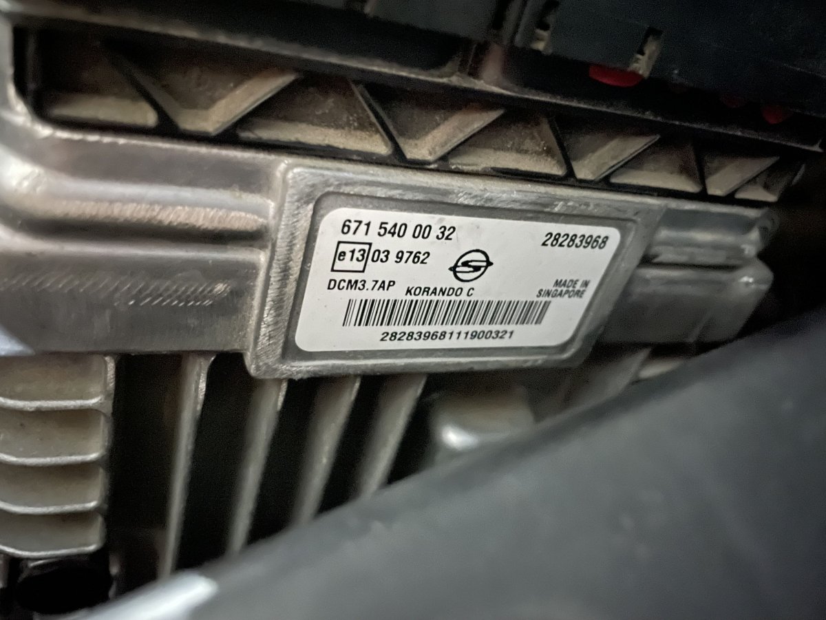

Приветствую! Авто SsangYong Action New 2012г. 2.0 МТ дизель Delphi DCM 3.7 AP ЭБУ украли, владелец приобрёл б/у, может кто поделится фуллом на 30 запусков, чтобы отправить его к дилеру? Можно в личку.
