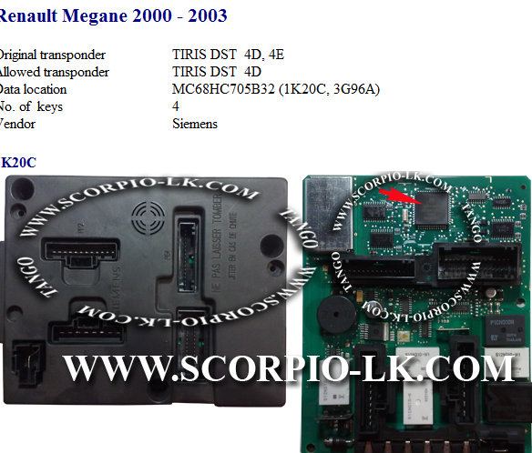

jonniural96 Опубликовано 15 октября, 2017 Автор Опубликовано 15 октября, 2017 эпопея продолжается,я уезжал на несколько дней,сейчас вот приехал-короче ключи никак не пишутся,выпаял мотю сунул в панельку x-proga box555-никак не читается,контакты пропаял ножки почистил,все равно пишет проверьте контакты.на разборах хозя не нашел другой блок,только с польши могут привезти ждать от3недель.может кто сделать иммо офф?(не сочтите за наглость.не вижу другого выхода)

BW_Tot Опубликовано 16 октября, 2017 Опубликовано 16 октября, 2017 В x-prog box555 нужно доделывать адаптер чтобы чтобы прочитал данный чип
jonniural96 Опубликовано 16 октября, 2017 Автор Опубликовано 16 октября, 2017 а что там нужно доделать?контакты все прозвонил,все звонятся
