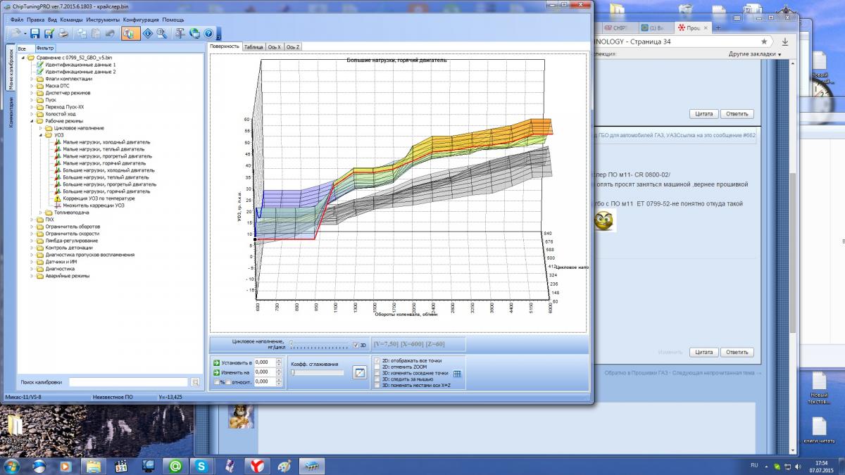

добрый вечер !
прошу  помощи  в разьяснении одного момента по прошивке  на газель с двс крайслер ПО м11- CR 0800-02/
сначало отказал друзьям в прошивке под гбо 4 поколения, но поездив по сервисам опять просят заняться машиной ,вернее прошивкой под пропан .
при сравнении со стоком  УОЗ намного выше, чем в сравнении  с прошивками под гбо с ПО м11  ЕТ 0799-52-не понятно откуда такой завышенный угол ,или есть коррекция ,которую не могу узреть редактором стр 7. :36_6_2:
Изменено пользователем тас

добрый вечер !
Ответ выделен красной рамкой
