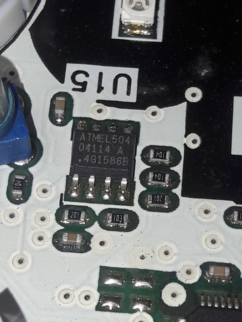

yerassin Опубликовано 19 октября, 2017 Опубликовано 19 октября, 2017 Здравствуйте! Ребята подскажите что-за тип памяти, её объём, и можно-ли считать и залить прошивку как 24c**? Буду благодарен.
smartcar057 Опубликовано 19 октября, 2017 Опубликовано 19 октября, 2017 Здравствуйте! Ребята подскажите что-за тип памяти, её объём, и можно-ли считать и залить прошивку как 24c**? Буду благодарен. Если не ошибаюсь, пробуй как 25040
Sergeii Опубликовано 19 октября, 2017 Опубликовано 19 октября, 2017 Здравствуйте! Ребята подскажите что-за тип памяти, её объём, и можно-ли считать и залить прошивку как 24c**? Буду благодарен. 25040. Как же вы ее тут нашли? :-)

yerassin Опубликовано 20 октября, 2017 Автор Опубликовано 20 октября, 2017 Здравствуйте! Вопрос решен. Оказалось память SPI EEPROM 25020. Всем спасибо!
