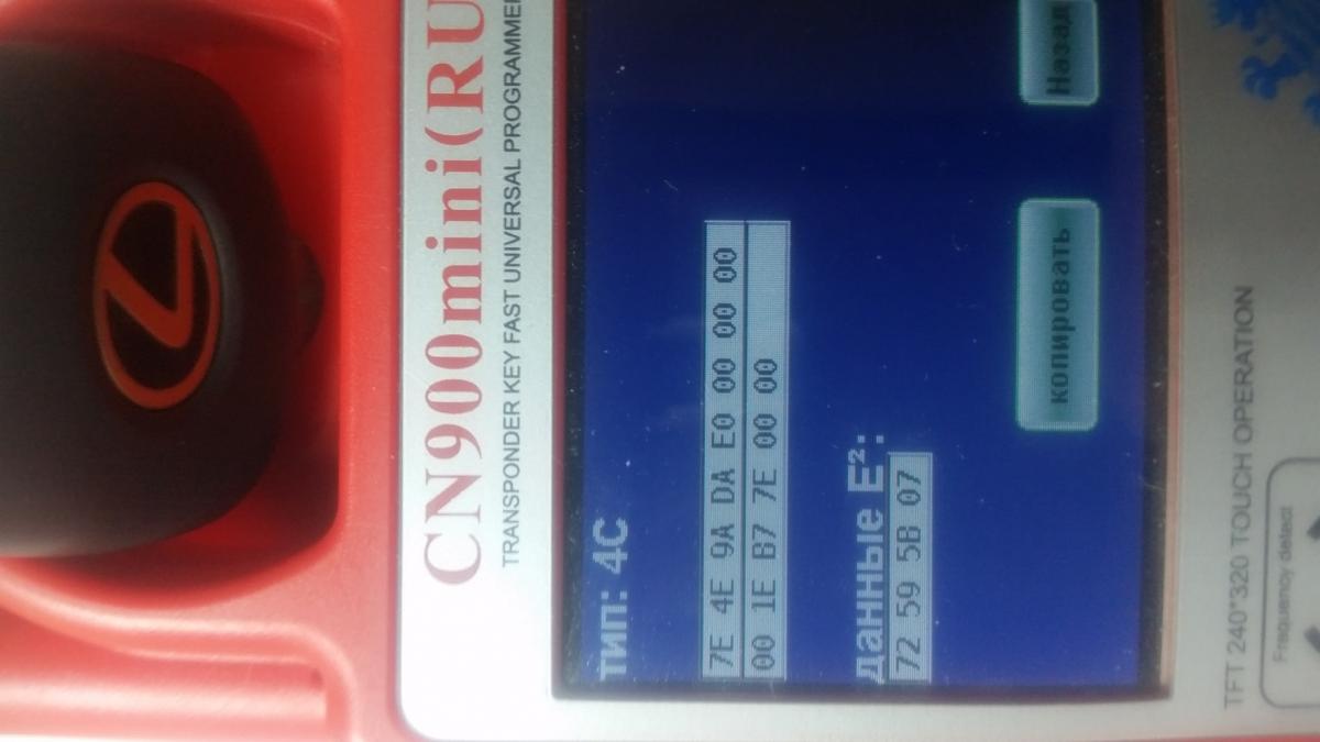

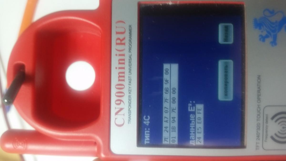

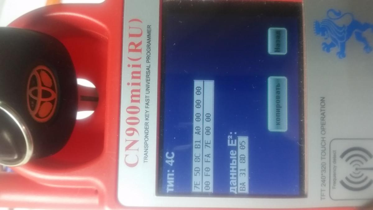

pas-sever Опубликовано 29 ноября, 2017 Опубликовано 29 ноября, 2017 Здравствуйте. Lexus RX300 1999 года рабочий один ключ, нужно добавить один ключ и один чип . Сижу всматриваюсь в циферки в дампе не могу найти даже прописанного ключа,сижу туплю. Кто сможет помочь ещё лучше растолковать, форумы читаю но что то туго пока доходит что к чему. Сильно прошу не пинать я только учюсь в этом направлении. 93с56.BIN
ekas Опубликовано 29 ноября, 2017 Опубликовано 29 ноября, 2017 Дамп не смотрел, но скажу, может прочитали еепром автомата?
pas-sever Опубликовано 29 ноября, 2017 Автор Опубликовано 29 ноября, 2017 С IC900 слита. Просто для меня цифры сложная штука потому и не вижу ключа. Не за даром я думаю договоримся. Забыл написать , мастер ключа нет.
sergunja Опубликовано 29 ноября, 2017 Опубликовано 29 ноября, 2017 Дамп не смотрел, но скажу, может прочитали еепром автомата? с дампом все нормально. но ключей которые на скринах там нет.
mir12volt Опубликовано 29 ноября, 2017 Опубликовано 29 ноября, 2017 Что мешает просто скопировать? Тем более по фото есть чем.
pas-sever Опубликовано 29 ноября, 2017 Автор Опубликовано 29 ноября, 2017 Тогда я совсем запутался , им заводиться картинка с лева а новым нет. Я и говорю что форумы читал вроде всё понятно где ключи, а в дампе не вижу ,что за чудеса.
pas-sever Опубликовано 29 ноября, 2017 Автор Опубликовано 29 ноября, 2017 Что мешает просто скопировать? Тем более по фото есть чем. Во первых пишут что CN мёрзнет а у нас как раз морозы.Во вторых на данный момент именно этих чипов нет для копирования ,и в третьих хочется сделать как положено. Научится ,разобраться.
sergunja Опубликовано 29 ноября, 2017 Опубликовано 29 ноября, 2017 Дамп прочитан не правильно обоснуй.
pas-sever Опубликовано 29 ноября, 2017 Автор Опубликовано 29 ноября, 2017 (изменено) Дамп прочитан не правильно Вы имеете в виду программатор не правильно читает? Вроде проблем с ним не было попробую на другом. Изменено 29 ноября, 2017 пользователем pas-sever
mir12volt Опубликовано 29 ноября, 2017 Опубликовано 29 ноября, 2017 Я тоже считаю что прогер криво прочитал.
pas-sever Опубликовано 29 ноября, 2017 Автор Опубликовано 29 ноября, 2017 Да действительно считал как 8 бит. Прочитал как 16 и картина поменялась всё стало ясно и видно. Век живи век учись. Всем огромное спасибо за пинок в нужном направление , картина прояснилась тему можно прикрывать.
