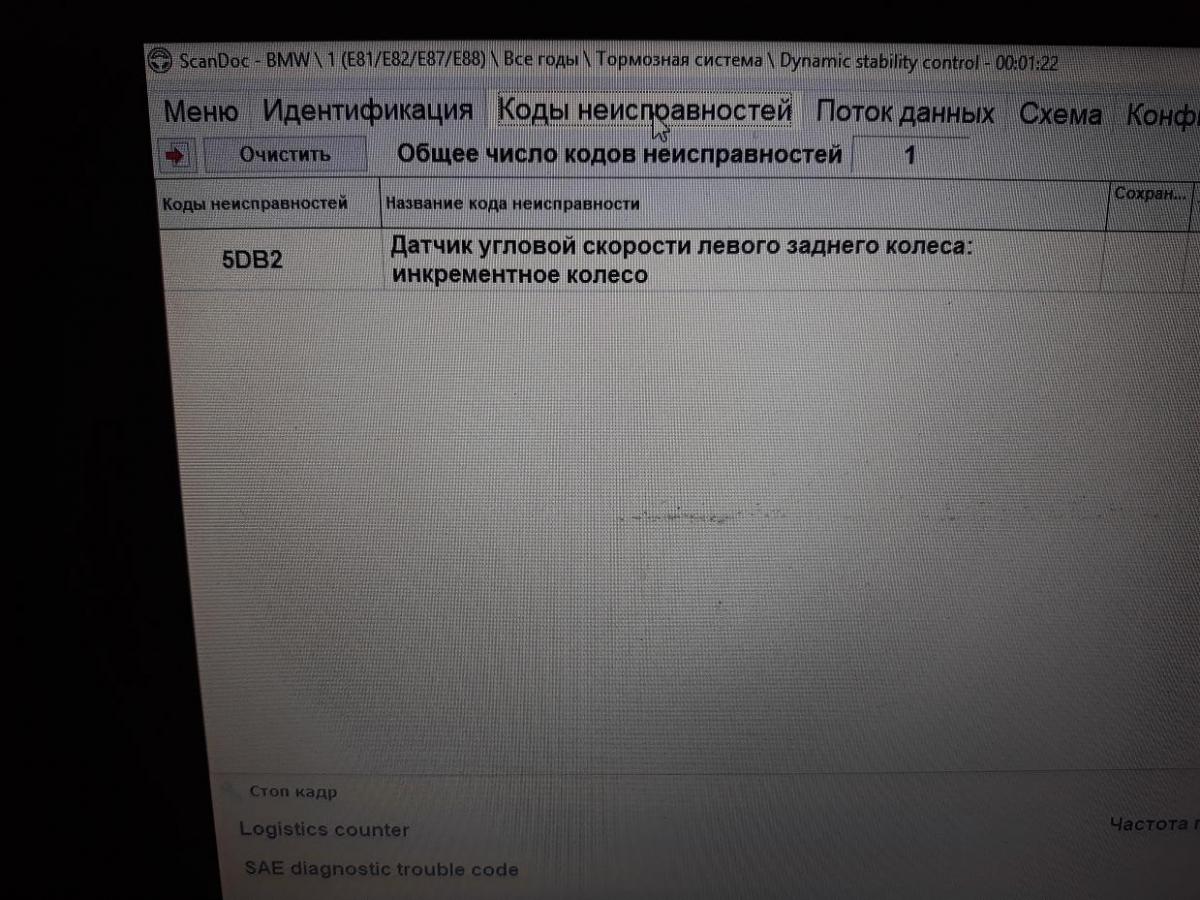

Добрый вечер. Приехала БМВ 1 2009 гв 1.6 л акпп. С просьбой поменять датчик абс задний левый.  Был задан вопрос клиенту ; Точно в датчике дело? сказал да. делал диагностику. Прокатился с ним диагностика видит все датчики и вращения на любой скорости. сказал клиенту,что дело не в датчике. Сказал менять. Поменял. не чего не изменилась. ошибка удаляется, но при наборе 30км появляется. Подскажите куда глядеть?20171219_183850.jpg

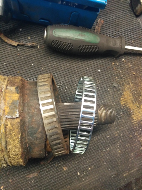

На копейках распирает задающее кольцо на гранате.
Есть отдельно кольца в продаже, ну или вал в сборе. Если поискать можно недорого найти.

И еще как вариант расшифровки 5DB2 "калибровка датчика вращения" (интересно, как Rheingold расшифрует )
DABSKWP DSC85 5DB2  : DSC: датчик угловой скорости левого заднего колеса: инкрементное колесо
DABSKWP DSC85 5DB2  : ABS-DSC: импульсное колесо датчика угловой скорости заднего левого колеса
DABSKWP DSCMK60 5DB2  : DSC, датчик DSC, датчик скорости вращения автомобиля вокруг вертикальной оси, отсутствует калибровка
Изменено пользователем ilja172
А датчики калибровать надо?
Не знаю точно как на BMW, но, по аналогии с Honda, не исключено. 0бычно в системах курсовой стабилизации калибруется что-то наподобие датчика продольного ускорения (на Audi тоже такая калибровка бывает). Учитывая, что в базе три вида расшифровок для этого кода (первые два идентичны), я и предположил, что может быть есть калибровка. Подтвердите или опровергните мое предположение - кто точно знает.

Сегодня звонил клиент. Завтра вечером приедет будем менять колодки диски протачивать. Разробатывать все, а там посмотрим.
Специально сфотографировал. Опять копейка, опять ошибка по инкрементому колесу.
На старом кольце видны следы потертости-кольцо выдавило ржой. Основание уже отбито. Были пласты ржавчины.
Изменено пользователем karel
Спасибо. Посмотрел. Дело именно в кольце. Случайно нет каталожного номерка?
