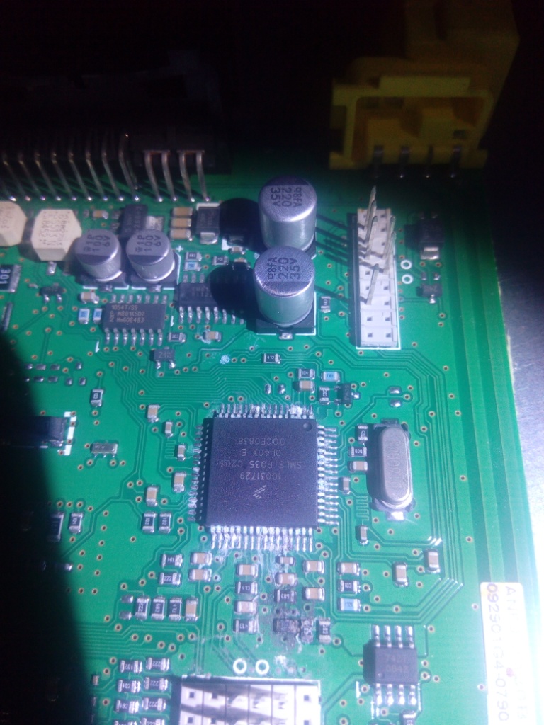

  1. С этой стороны на пины ничего не прозванивается. По видимому драйвер стоит со стороны проца. А если так то распаивать три разъема мучительно. Поэтому хочу зайти в другой стороны

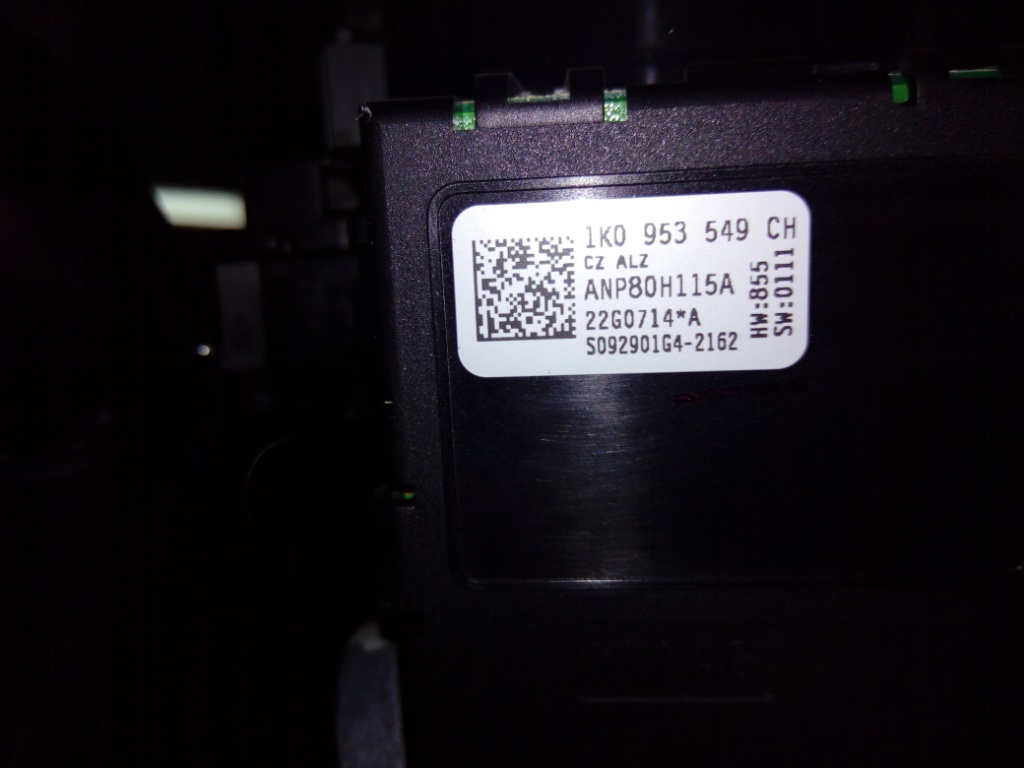

  3. volkswagen tiguan, 2009. Закис подрулевой блок. Нужен номинал элемента. Предполагаю, что это резистор, но могу ошибаться. Может у кого на столе лежит подобный.
