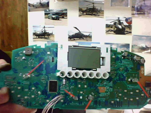

да главная проблемма сейчас в стрелках, диагностику потом сделаю, думаю барс возьмёт, в дампе видать инфа по стрелкам, другой заливал- стрелки по другому пляшут, не сталкивался с такой приборкой? (Изображение 005.jpgИзображение 006.jpg)
родной дамп не помогает, видать криво прочитался и накрылся (тогда читал по-5) пробовал заливать по-5 обратно - стрелы всё равно дёргаются

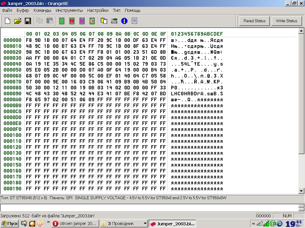

когда открываю дамп, там написано -2003год, попробовал его всё-равно, пробег 0 стрелки дёргаются и не работают, спасибо брат, но дампик твой не подошёл
cтранно ,пробег там 180956 , при свапе 3096. ты заливал его по-5 ? попробуй залить этот дамп другим прогером как вариант.

еще раз перепрошил (омегой) написало- 248601 mil -стрелы дёргаются. в чем засада ?????????????

SPI все программаторы читают одинаково, свап актуальный только для 93ХХ - и больше не смеши никого.

Вот тебе пример, слева и справи, слева ты ничего интерессного не видишь, а как раскриптовать, то видно пробег в привычном для нас и других кальков виде + видно серийный номер панели, парт. номер, дату и т.д.
