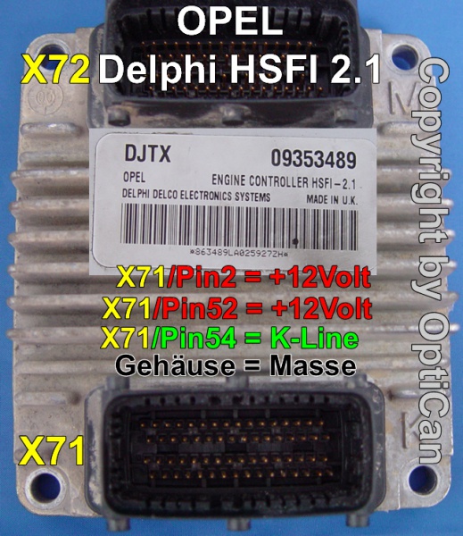

Санёк Опубликовано 11 января, 2018 Опубликовано 11 января, 2018 Машина опель астра g 2001 г.в. со слов клиента была в ремонте по кузову. Сейчас не заводится и не диагностируется. Подскажите распиновку эбу на столе подключить.
cubic007 Опубликовано 11 января, 2018 Опубликовано 11 января, 2018 Машина опель астра g 2001 г.в. со слов клиента была в ремонте по кузову. Сейчас не заводится и не диагностируется. Подскажите распиновку эбу на столе подключить. Если в гугле не забанили, вбиваешь в поиск Delphi HSFI 2.1 и наслаждаешься картинками.
Санёк Опубликовано 11 января, 2018 Автор Опубликовано 11 января, 2018 Та которую нашёл, не помогла блок молчит. Вот и поинтересовался может другие варианты есть ?
euromarina1 Опубликовано 11 января, 2018 Опубликовано 11 января, 2018 (изменено) Ищите другой блок+ карпрог и машина поедет.При сварных работах не сняли разъемы с эбу и вот итог. Изменено 11 января, 2018 пользователем euromarina1
