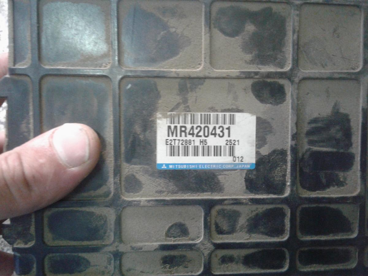

sergey chip Опубликовано 3 августа, 2018 Опубликовано 3 августа, 2018 Доброго времени суток спрошу сдесь чтоб темы не плодить,митсубиси галант 98гв умер родной эбу (на одну форсунку выхода нет)купили блок бу,думал фул перекину а там внутри MH8200F ни чем прочитать не могу,пин нашел пробовал ключи перевязать,ключи ложаться синхры нет(подскажите пожалуйста как можно синхру востановить на этом чуде?

sergey chip Опубликовано 22 июня, 2020 Опубликовано 22 июня, 2020 45 минут назад, ig67 сказал: А подчкажи как/чем считал/записал этот блок с в итоге в х100 есть функция ,ресет или замена эбу не помню точно,сделали ресет и ключи по новой положили
sergey chip Опубликовано 22 июня, 2020 Опубликовано 22 июня, 2020 7 минут назад, ig67 сказал: Это насчет ключа, я понял а вообще сам блок читать писать чемто удалось Зачем его писать или читать?делаеш ресет эбу моторного привязываеш ключ и синхра ложиться,ресет эбу обязательно
sergey chip Опубликовано 22 июня, 2020 Опубликовано 22 июня, 2020 2 минуты назад, ig67 сказал: хороший вариант, но мне карты надо еще Чем прочитать я так и не нашел,пару месяцев искал способ прочитать,и ничего
