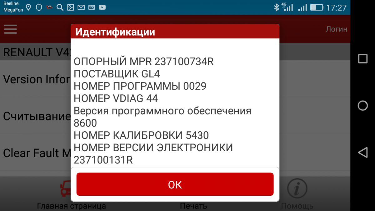

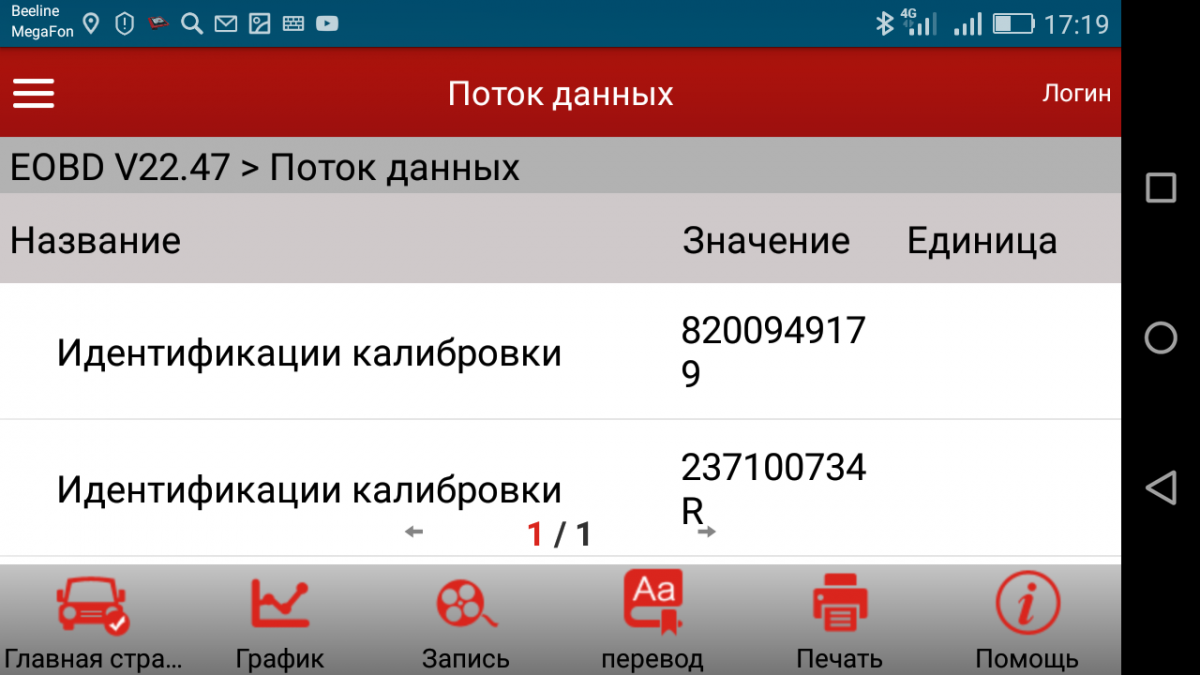

shum Опубликовано 18 февраля, 2018 Опубликовано 18 февраля, 2018 (изменено) Клиент хочет прошиться на Е-2.Вчера приехал ,вот что снял с авто С калибровками вроде разобрался -0734R ,а вот софт какой не понятно.Сток пока не высчитовал.Нужно полное понимание по блоку.С РЕНО пока не работал.Кто что подскажет. Изменено 18 февраля, 2018 пользователем shum
