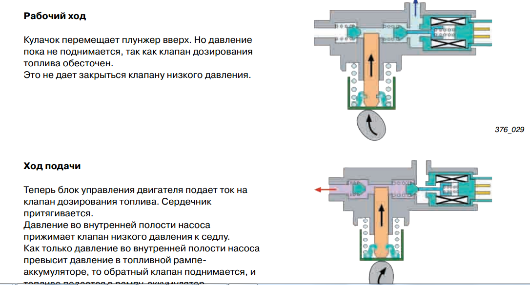

Гость Опубликовано 5 марта, 2018 Опубликовано 5 марта, 2018 База в 140 группе. И нужна она для сброса давления. На оборотах давления ниже ста не падает, на ХХ падает чуть ниже 30. Пришел датчик-меняем. В этом моторе все сделано так, чтоб было дорого в ремонте! Механика нифига не вдохновила Эльза, в плане доступа к датчику! И пока меняется датчик, мне так и не дает покоя мысль-как все таки может возникать давление в рейке при отключенных клапанах! Сейчас запустил холодный мотор, с отключенными клапанами,чтоб сбросить давление в высокой части. А мотор работает на высоком давлении, аж звон стоит! Читаю еще раз описание работы насоса. Четко сказано-пока клапан обесточен, то давления в полости не будет! Откуда оно берется!!!???

Гость Опубликовано 5 марта, 2018 Опубликовано 5 марта, 2018 Нет до блоков не лазил. Я ведь не зря скрин выложил! Цитата: кулачок перемещает плунжер вверх. Но давление пока не поднимается, так как клапан обесточен! То есть полость, в которой должно создаваться давление физически соединена с подающей магистралью. Откуда берется давление!?
Гость Опубликовано 5 марта, 2018 Опубликовано 5 марта, 2018 Причем циклически. В случае, когда клапан обесточен, цикла не будет. К тому же по умолчанию клапан открыт. Откуда давление? Этому мануалу ведь можно верить? http://vwts.ru/engine/bxa_bsm/bxa_bsm_5_2_v10_fsi_rus.pdf

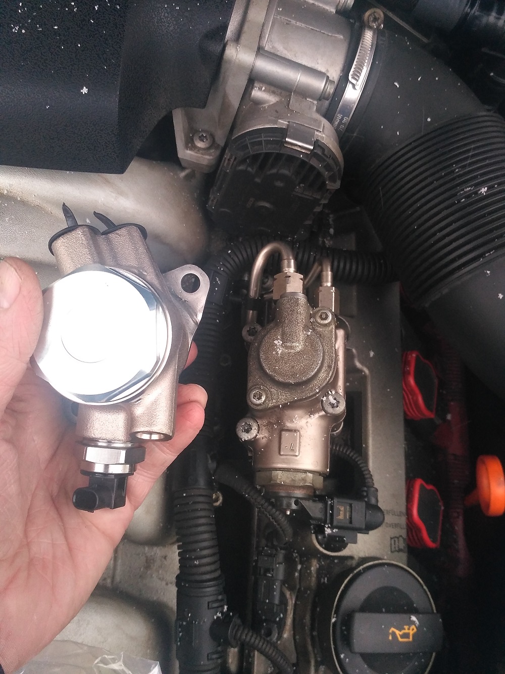

Гость Опубликовано 13 марта, 2018 Опубликовано 13 марта, 2018 Отчет. Замена датчика ожидаемо не принесла результата. Заменил левый ТНВД, тот который старый был. Давление пришло в норму, мотор заработал. Долго не мог понять как насос может создавать давление, не имея управления. Была подогнана теория-шток электроклапана завис во втянутом положении. Что собственно и подтвердилось при вскрытии. Только шток не завис, а просто болтался, вдавливаясь без усилия. Видимо лопнула пружинка. Хотя на слух прощелкивался так же как исправный. Кстати, с новым насосом то же не понятно получилось. Был куплен новый, под номером 07L 127 026 AD. Под таким же номером стоит и правый, новый. А пришел совершенно другой насос. Номер соответствует. Пришлось по срочному организовать бу насос из Питера, так как время поджимало. Спасибо всем за помощь. Знания получил, уроки извлек)))
