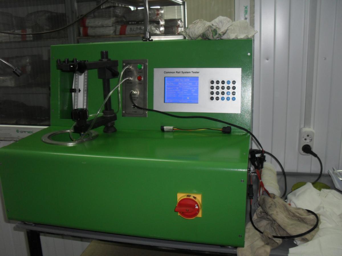

Предвпрыск вижу. Пьезо есть, типы форсов как в CRS 900.  В безмензурке не уверен, в правильности пересчета. Хотя и этим (со своим) заводом дружу больше 10 лет. Сейчас новая прога CRS 960. Ее на все стенды ставят. Интерфейс другой.

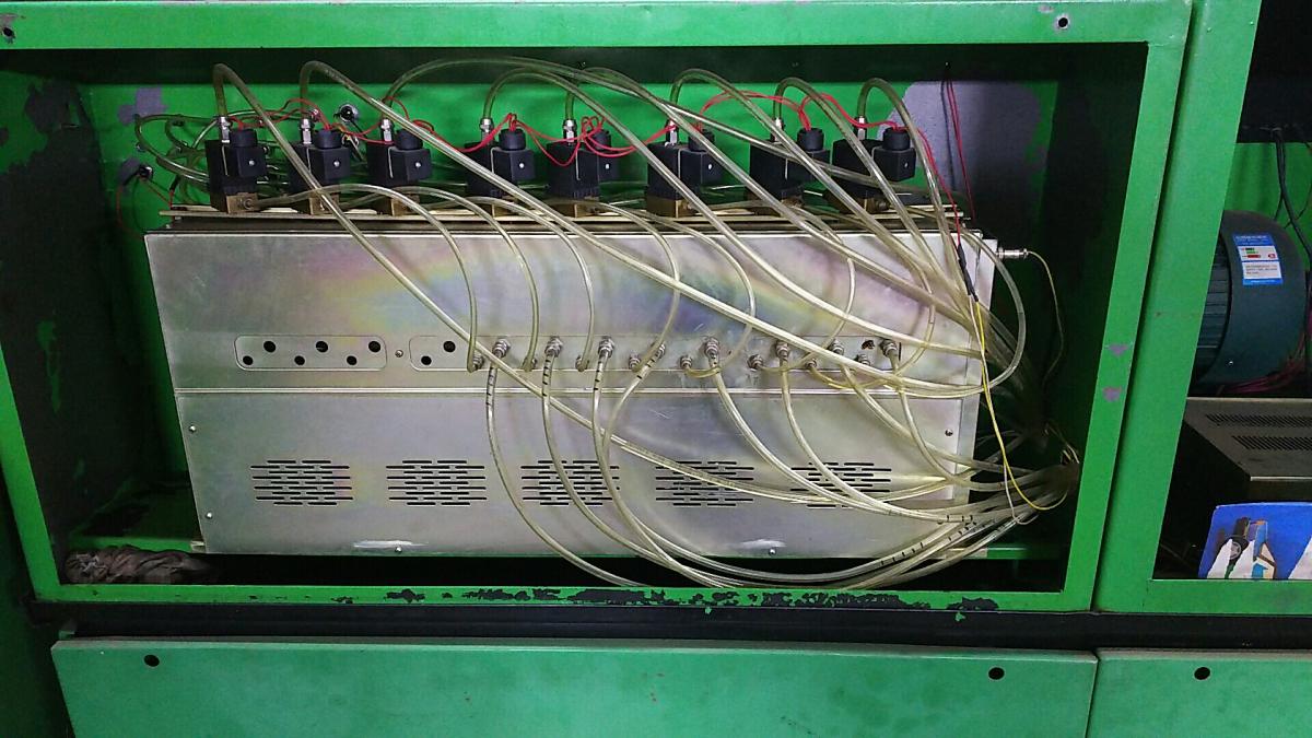

Приветствую всех! В моем случае я искал инфу по калибровке безмензурки . Старые, как у меня стенды использовали измерительные блоки , которые взвешивали наливы в граммах , а программа переводила их в миллилитры.Современные стенды используют флоуметры один или два в одном стенде.На фото моя 8-ми канальная безмензурка.

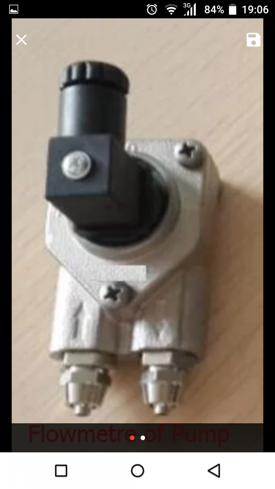

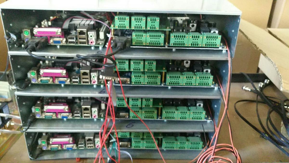

CRS2016, CRS950 применяет измерения наливоф другими датчиками флоуметрами . Фото в центре. И нужно будет докупить плату массметров , так как по умолчанию их продают одноканальные и под минзурку. А если купить CRS960(Фото справа), то здесь плата массметра уже исполнена на контроллере.

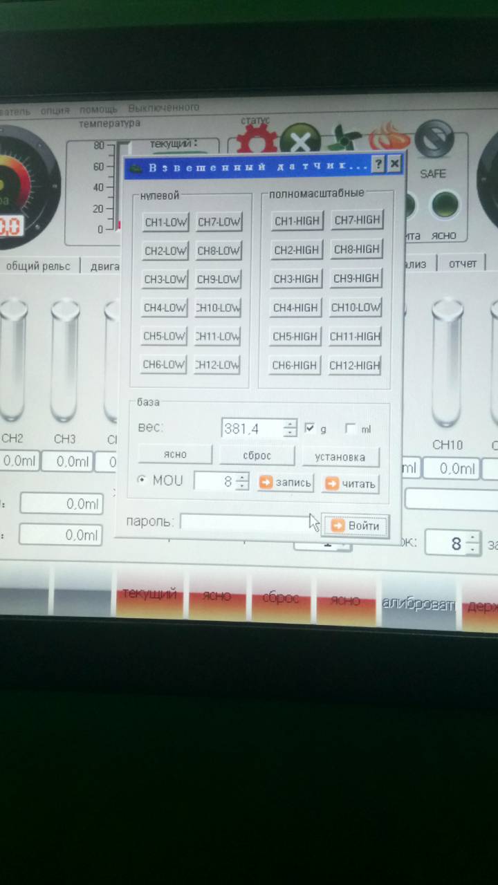

Всем привет! Решил выложить , уверен что для многих актуально .Калибровка безмензурки CRS900.
Находим на экране функцию калибровки. Вводим пароль -123456 или PUZHAO001.
Видим два окошка, в которых по 12 каналов минимальных значений (Слева) и
12каналов максимальных значений(Справа).
Ниже видим три кнопки сверху слева направо - очистить, сброс , запомнить .
Ниже две кнопки    -
                                                      читать , запомнить .
Выше в окошке цифра , ее мы будем менять и калибровать стенд.
  Изготавливаем две гири из металла высотой не более 10мм.
Одна 70 грамм , вторая 195 грамм.
В меню устанавливаем галочку -граммы ( у меня уже была установленна).
Безмензурка у меня 8-канальная. Измеряет она вес ( есть безмензурки ,
измеряющие объем),
для этого мы изготовили две гирьки ввиде брусочков из металла .
Начинаем с нижних кнопок ,где читать и запомнить .
Слева от них в окошке указана цифра -8 ,она указывает на количество
каналов нашей безмензурки. Значит прога видит безмензурку и можно
приступать к калибровке. Если стереть из окна цифру 8 , затем нажать в
нижней строке -читать , то увидим , как прога сама найдет безмензурку и
опять появится цифра 8 в окошке. Далее там же в нижней строке , где
читать , следом жмем запомнить . Тоесть мы еще раз убедились что прога
нашла нашу безмензурку и мы ее запомнили.
Важно! Так как безмензурка у нас измеряет вес , а прога ее переводит в
мЛитры , то нам важна плотность и удельный вес тестируемой жидкости. У
специальной тестируемой жидкости , как и у солярки летней или зимней
разная плотность. Этот параметр тоже важен и между этими жидкостями
будет разница в 1-3 %. Это параметр регулируется в самой проге CRS900. Я
этот параметр не менял , так как удельный вес моей тестовой жидкости
совпал весом гирь , которые я изготовил. Перед началом калибровки надо
убедится , что все измерительные колбы , а так же сами пластины хорошо
закручены и не разболтались от вибрации. Иначе во время  теста ,при
вибрации стенда небудет верных значений. Естественно колбы чистые и пустые.
Начинаем калибровку . Сначало каждому каналу в минимальных значениях
задаем нулевые значения , ведь у нас колбы пустые. Для этого в окошке с
граммами стираем значения и записываем цифру -0 , далее  в графе -
"очистить , сброс , запомнить", нажимаем -запомнить .
В окошке появляется значение -0,0.
Далее этому значению присваиваем каждому из 8-ми каналов в левом окне .
На экране в колбочках должны на всех 8-ми каналах должны появится 00,0мл .
Повторяем эту процедуру , пока во всех каналах непоявится 00,0.
Минимальные -нулевые откалибровали. Далее приступаем к калибровке
максимальных наливов.
Это правое окошко -12 каналов. В окне , где  писали -0 теперь пишем вес
нашей гири-195 грамм
и нажимаем запомнить .
Теперь берем гирю 195 грамм и ложим на измерительную колбу первого
канала  ,затем в разделе максимальных наливов жмем кнопку 1-ого канала ,
тем самым присваиваем значение 195 грамм (вес нашей гири) первому каналу
. Калибровка первого канала закончена.
На экране в этот момент  появится  зачение примерно 234мл , тоесть прога
уже перевела вес нашей гири , согласно плотности ( заложенной в проге
CRS900), перевела в млитры.
Тоже самое повторяем с остальными 8-ми каналами. После завершения
калибровки выходим из режима калибровки и на экране проверяем чего мы
там наделали . Тут нам пригодится вторая гиря на 70 грамм . Ложим
поочередно на измерительную колбу каждого канала и видим значение -85-86
мл , затем проверяем гирей 195 грамм и видим значение 234 мл. Аплодисменты , калибровка окончена!
