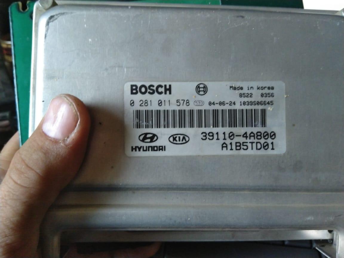

  19. На машине не услышишь. На стенде забитая будет. Давление поднимаешь - начинает работать и писк уходит?
  20. Я думал что белый масса, а потом оказалось 18 В. Вот и сижу в думках. И на сигнальном проводе не должно быть 5 В. Давления же нет.
