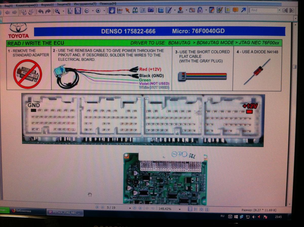

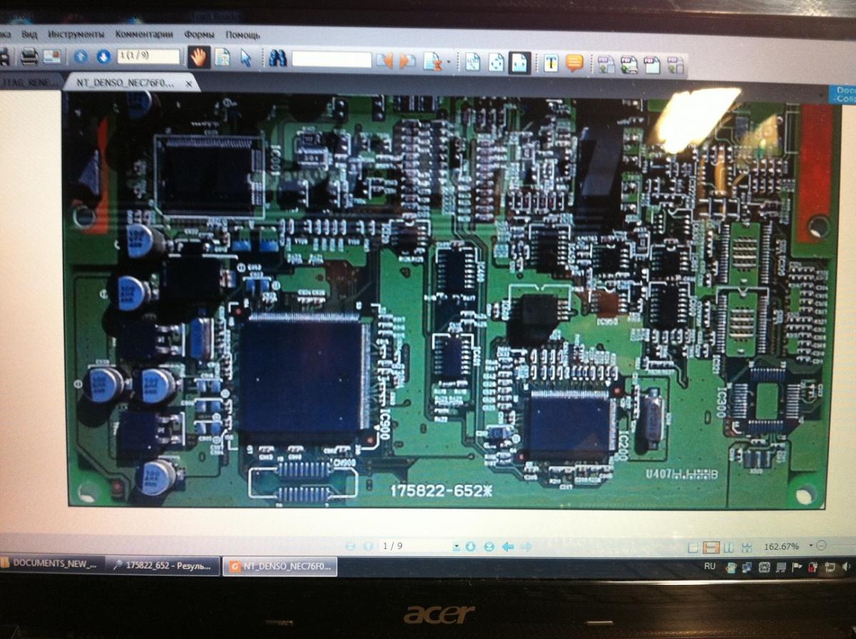

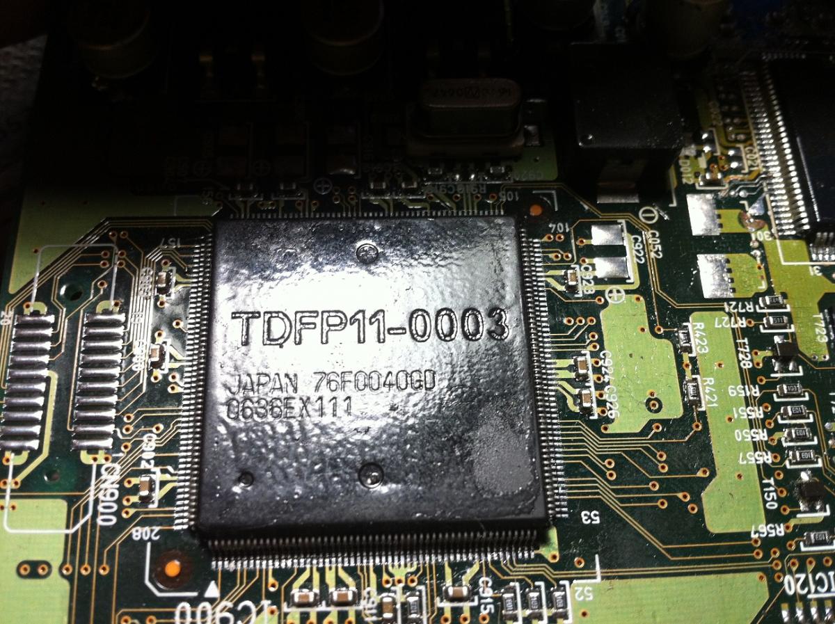

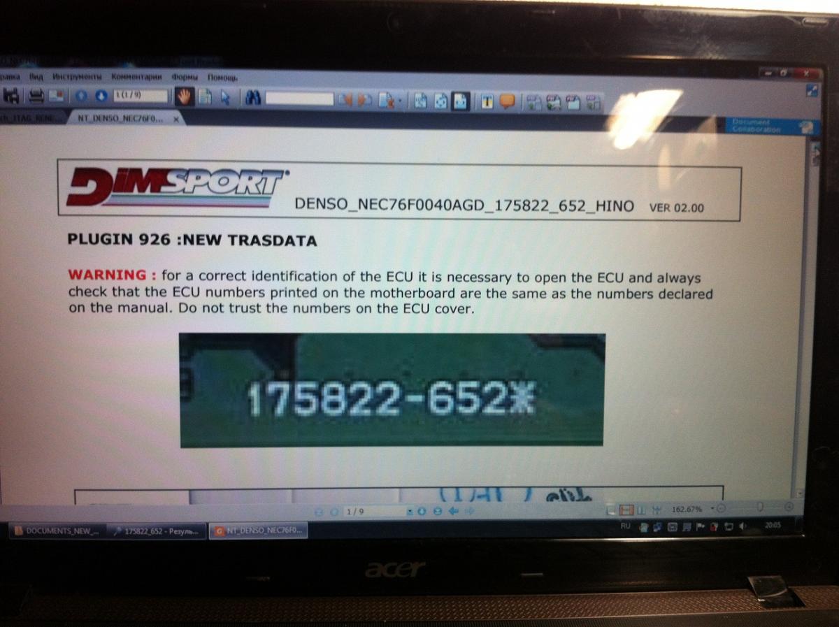

Сдравствуйте подскажите чем можно читать писать процессор DTFP11-003  76F0040GD ? Машина хино 300 мотор N04C-T Блок 89661-37342 Номер платы 175822-652*
Почемуто на плате проц GD а в хелпах к к-таг по номеру этого блока AGD

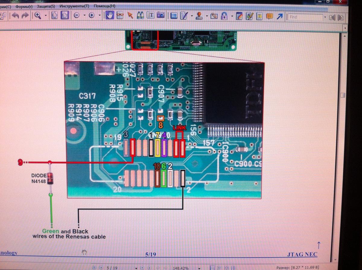

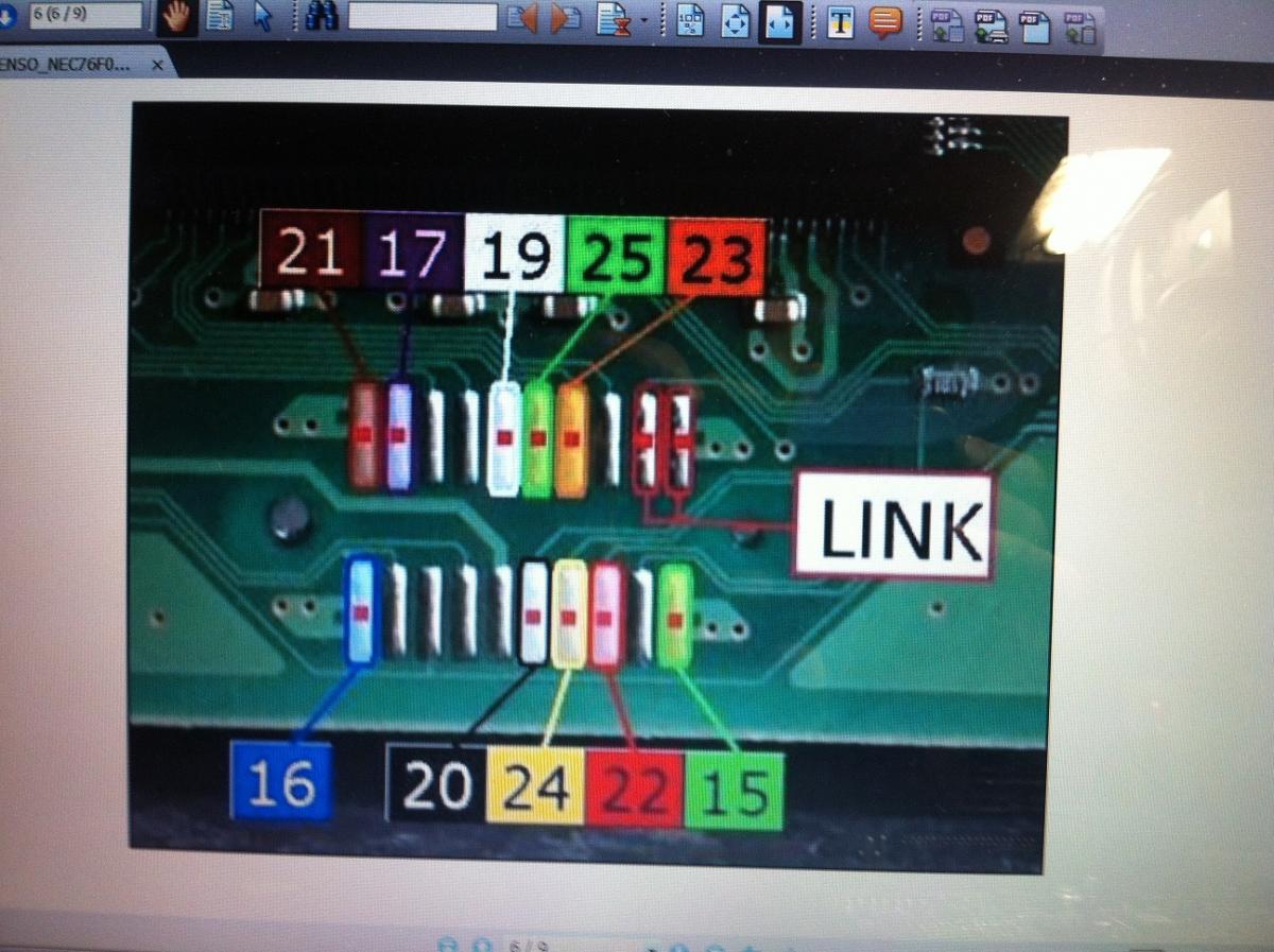

Всем привет. Хочу записать такой же ЭБУ Алекс флешером на столе. Кто подскажет где тут К линия???
