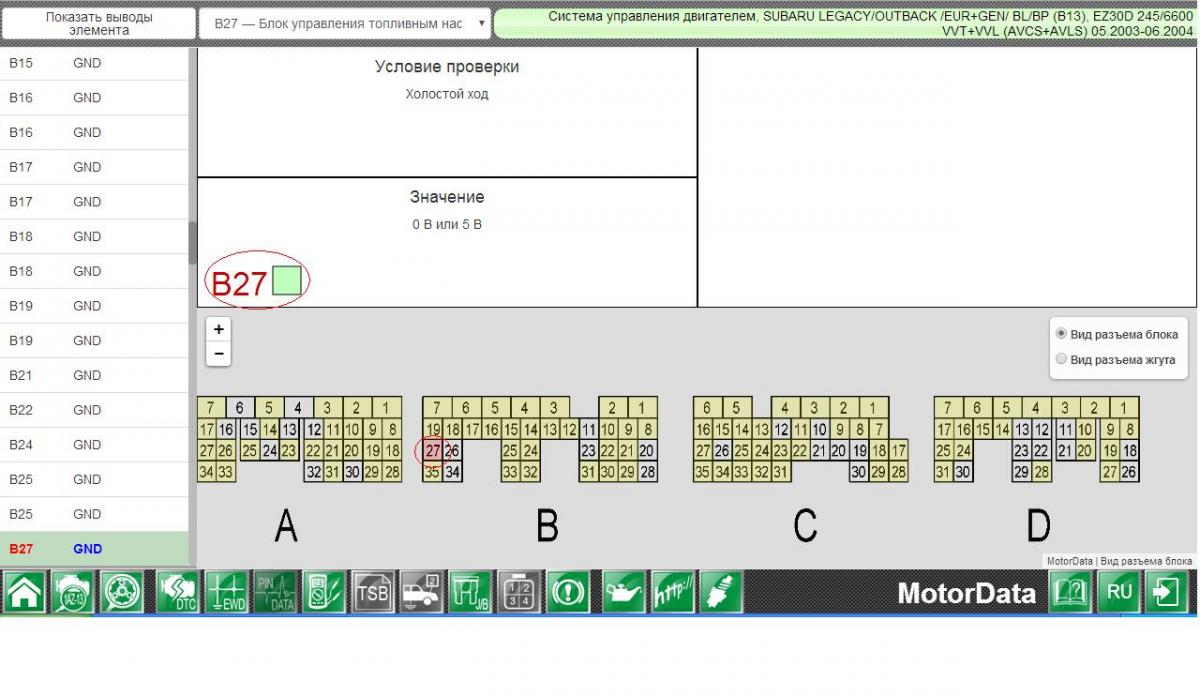

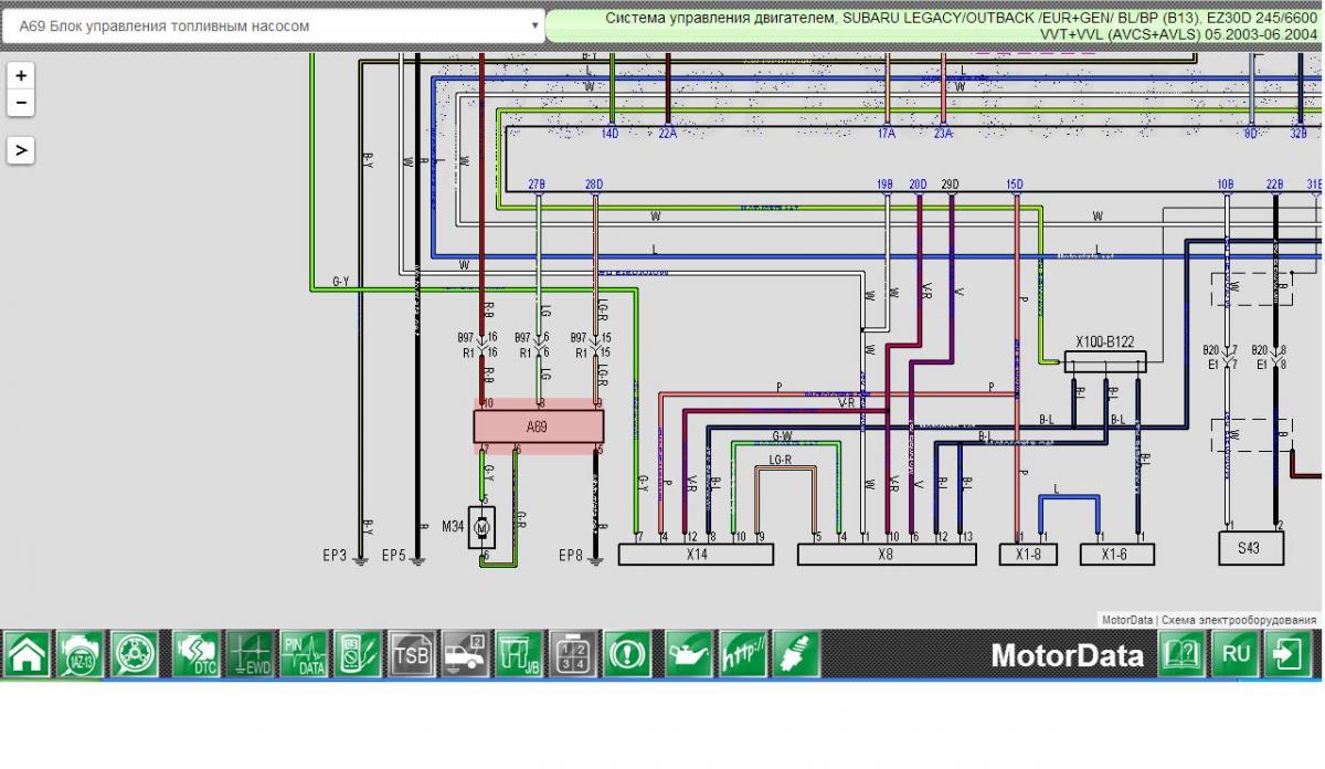

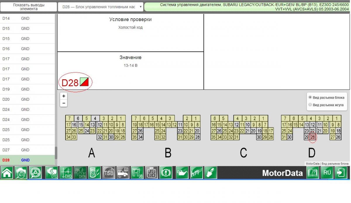

Alexxandr Опубликовано 26 марта, 2018 Опубликовано 26 марта, 2018 Вот кусок схемы и пиндата. Может чем поможет.
autocat Опубликовано 27 марта, 2018 Опубликовано 27 марта, 2018 Вставайте осциллографом на ноги 8 и 9 и изучайте. В мануале нет нифига информации, что там должно быть. Только проверки проводки между блоками. И кстати на 2008 году ноги на ЕСМ другие Скорее всего ШИМ, а другом какой нибудь контрольный сигнал.
Толя Опубликовано 27 марта, 2018 Автор Опубликовано 27 марта, 2018 по митчелу 2009 год совпадает, буду смотреть сигналы
autocat Опубликовано 27 марта, 2018 Опубликовано 27 марта, 2018 На блоке управления насосом: Нога 8 -12 вольт при включении зажигания. Нога 9 -импульсы амплитудой 5 вольт.
Alexxandr Опубликовано 27 марта, 2018 Опубликовано 27 марта, 2018 (изменено) По пиндате что я выложил выше, наоборот. Изменено 27 марта, 2018 пользователем Alexxandr
