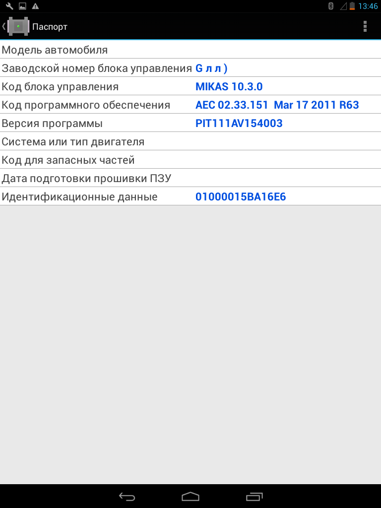

Добрый день, может кто помочь с прошивкой на ЗАЗ Вида_2012_1.5_16 кл.   Была замена блока сделана. С ДТ и спидометром разобрались, но врожденные проблемы остались.  ID прилагаю.
Если считаете, что авто полностью исправно, то обратитесь к MLG.
Изменено пользователем Иоанн Усолка

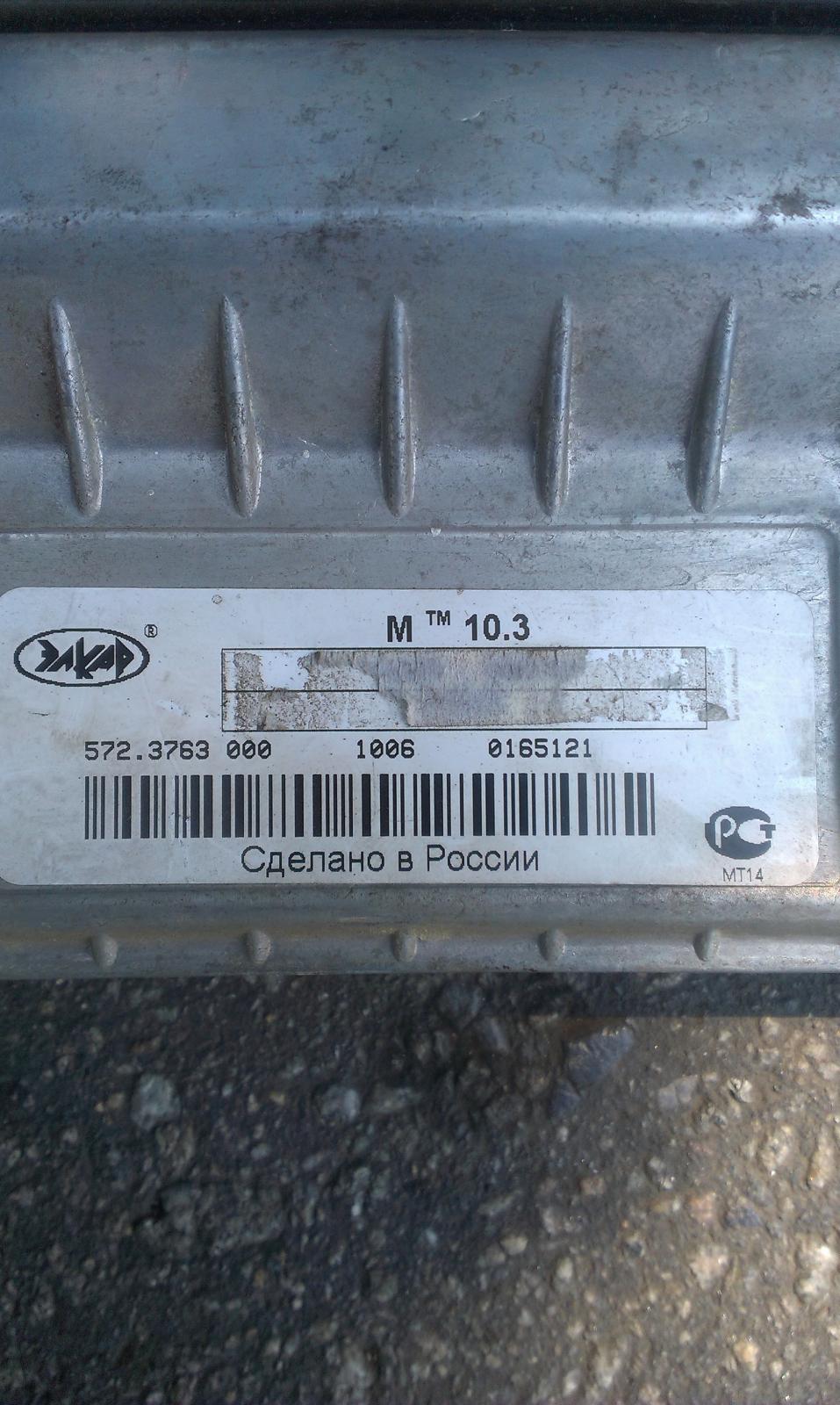

Привет прошу помощи.имеетса авто заз 1103(славута).она на карбе 2000 года выпуска.переделываю на инж встал вопрос в следуещем:кто сможет помочь переделать эбу под двух режымку газ/бенз и зашыть соответствующие калибровки.естественно незабесплатно.могу выслать блок через новую почту для доработки так как инж ещё неустановлен жду отпуска.
Фото моего эбу.
