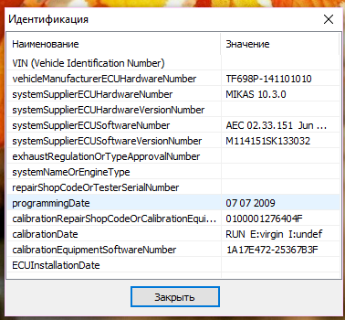

Какая вообще заменяемость софтов на Заз сенс? У меня такие иденты. (в прикрепленном)
Какие для меня должны быть цифры главными? Хочу писать только калибры..
Могу я обновить прошивку на M114151SK133037?
Можно ли просто пролить калибровки? Или фулл писать?
