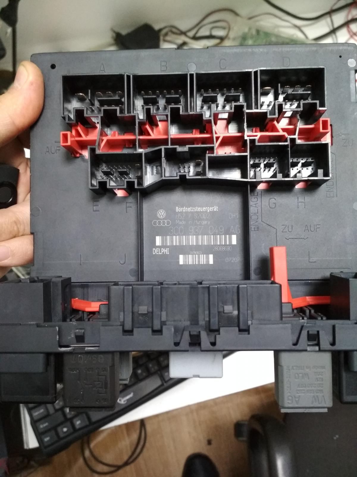

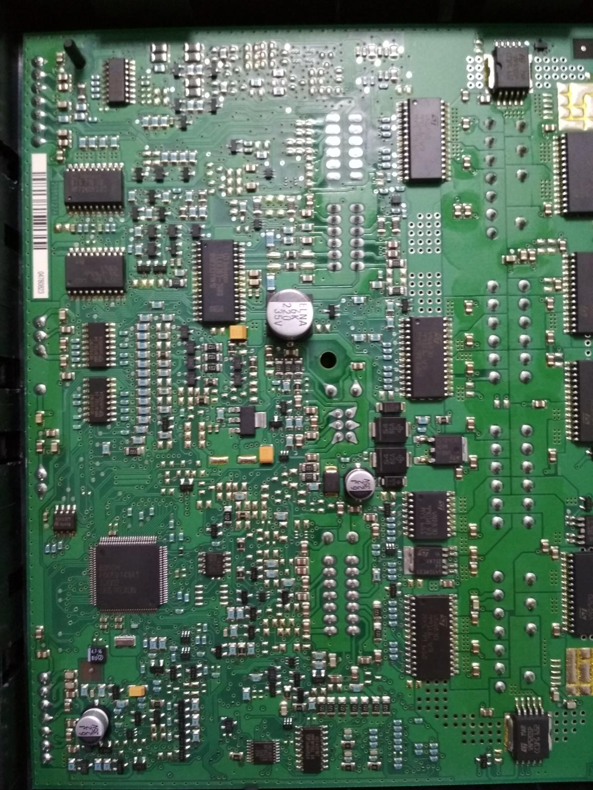

region95- Опубликовано 6 апреля, 2018 Автор Опубликовано 6 апреля, 2018 Я вот не могу понять какой из этих двух 95320.. На одной написано 25329- он 95320? Или с другой стороны платы искать? Плату снять не смог(( Вот ссылка на фото..Файл можно получить по ссылке: IMG_20180405_193749.jpg https://yadi.sk/i/DA1jejiQ3U9tNk С мобильного не смог загрузить

region95- Опубликовано 6 апреля, 2018 Автор Опубликовано 6 апреля, 2018 блок комфорта находится за вещевым ящиком в ногах пассажира Серьезно? А я снял блок с водительской стороны С стоят релюшки.. Спасибо
region95- Опубликовано 6 апреля, 2018 Автор Опубликовано 6 апреля, 2018 блок комфорта находится за вещевым ящиком в ногах пассажира Вы уверены? Я вот не могу понять что за блок я снял j393 -это же блок комфорта или я ошибаюсь? И он по картинкам находится с лева

region95- Опубликовано 6 апреля, 2018 Автор Опубликовано 6 апреля, 2018 Гугл покажетТо что я снял (с водительской стороны)Выглядит по другому..

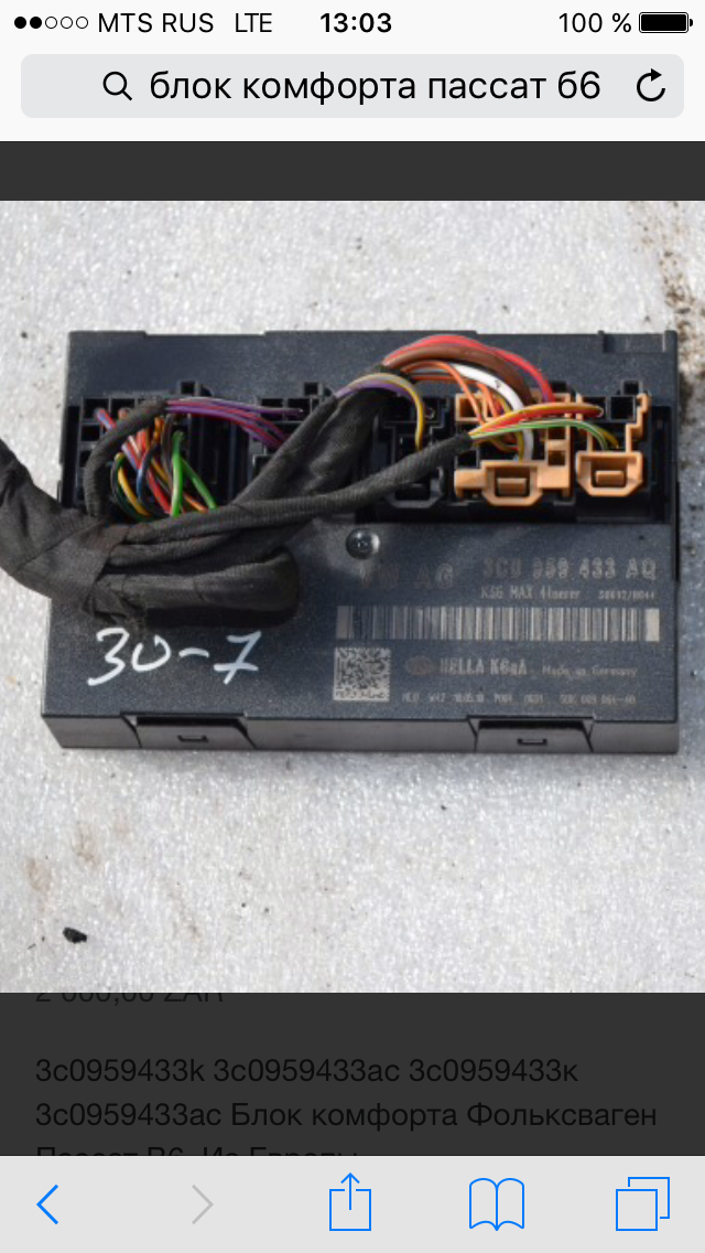

вова020 Опубликовано 6 апреля, 2018 Опубликовано 6 апреля, 2018 То что я снял (с водительской стороны) Выглядит по другому.. вот за бардачком , как выше сказали , найдёте такой блок

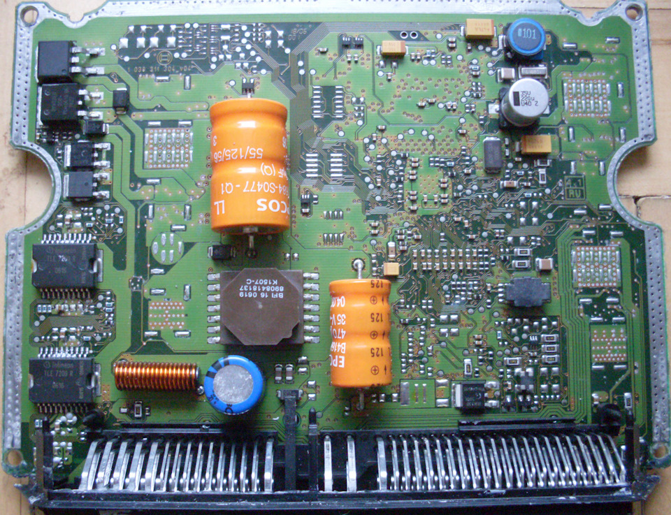

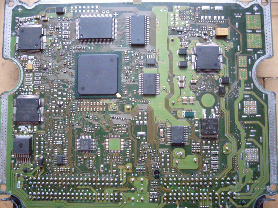

Sergey reg 16 Опубликовано 6 апреля, 2018 Опубликовано 6 апреля, 2018 (изменено) Я вот не могу понять какой из этих двух 95320.. На одной написано 25329- он 95320? Или с другой стороны платы искать? Плату снять не смог(( Вот ссылка на фото..Файл можно получить по ссылке: IMG_20180405_193749.jpg https://yadi.sk/i/DA1jejiQ3U9tNk С мобильного не смог загрузить То что вы выложили похоже на некое бси. Вот моторник MED9.5.10 с разных сторон. Справа от проца BGA епром. Изменено 6 апреля, 2018 пользователем Sergey reg 16
region95- Опубликовано 6 апреля, 2018 Автор Опубликовано 6 апреля, 2018 То что вы выложили похоже на некое бси. Вот моторник MED9.5.10 с разных сторон. Справа от проца BGA епром. спасибо завтра считаю дамп из моторника.. но как действовать дальше не знаю..надеюсь поможете!

region95- Опубликовано 6 апреля, 2018 Автор Опубликовано 6 апреля, 2018 Парни вот фото того блока который находится со стороны Водителя.. хотелось бы узнать что за блок? за что отвечает(кроме релюшек))
