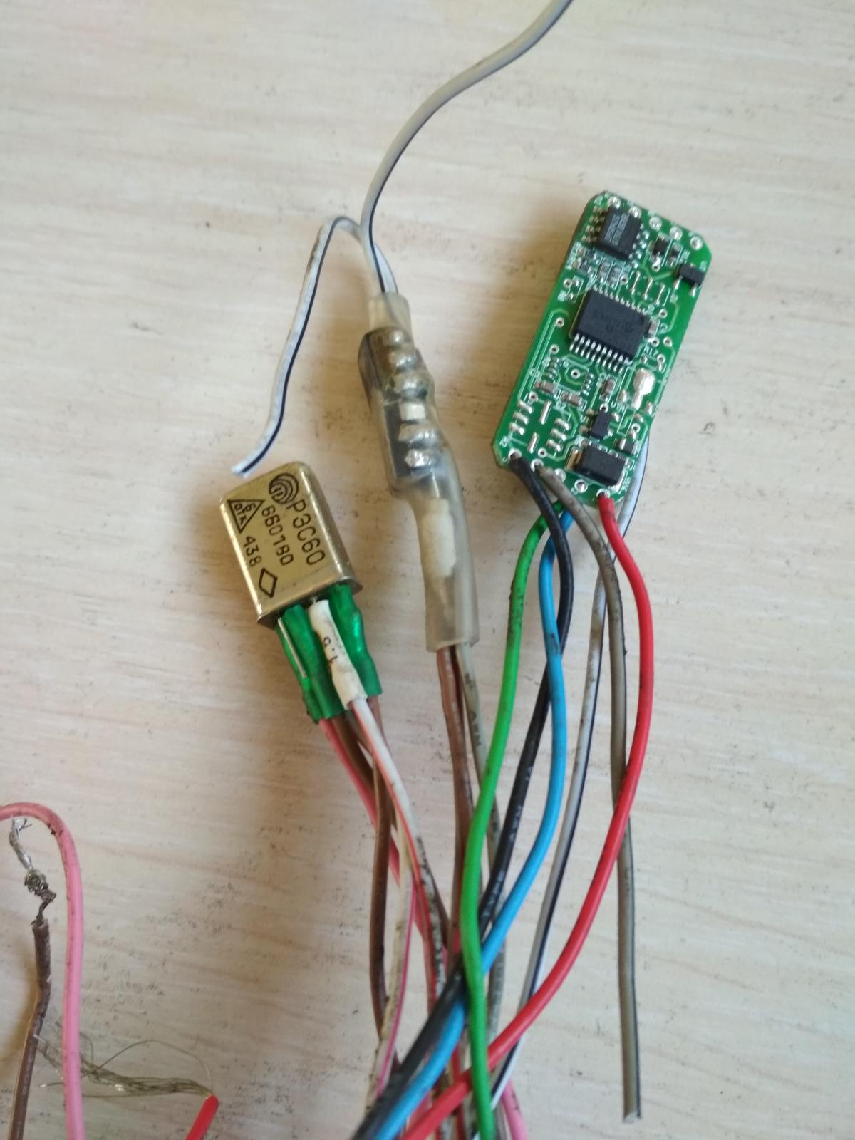

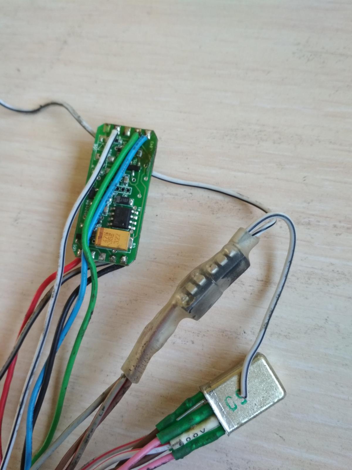

region95- Опубликовано 8 апреля, 2018 Автор Опубликовано 8 апреля, 2018 Нашли вот что..целая система)) Отсоединил все как положено.. Но теперь заводится и глохнет.. В279А .не знаю кто поставил..но сделали как надо.. Чья производства? Неужели ещё есть что-то.. Думал всё собрал пол машины..и тут такое.
region95- Опубликовано 8 апреля, 2018 Автор Опубликовано 8 апреля, 2018 ни кто не знает что это за чудо схема? авто проводка звонится..поставил на синхру 4-13 обд.. но не уверен что заведется .. мне кажется еще есть что то..может быть радио реле? эта система на фото может управлять с радио реле?

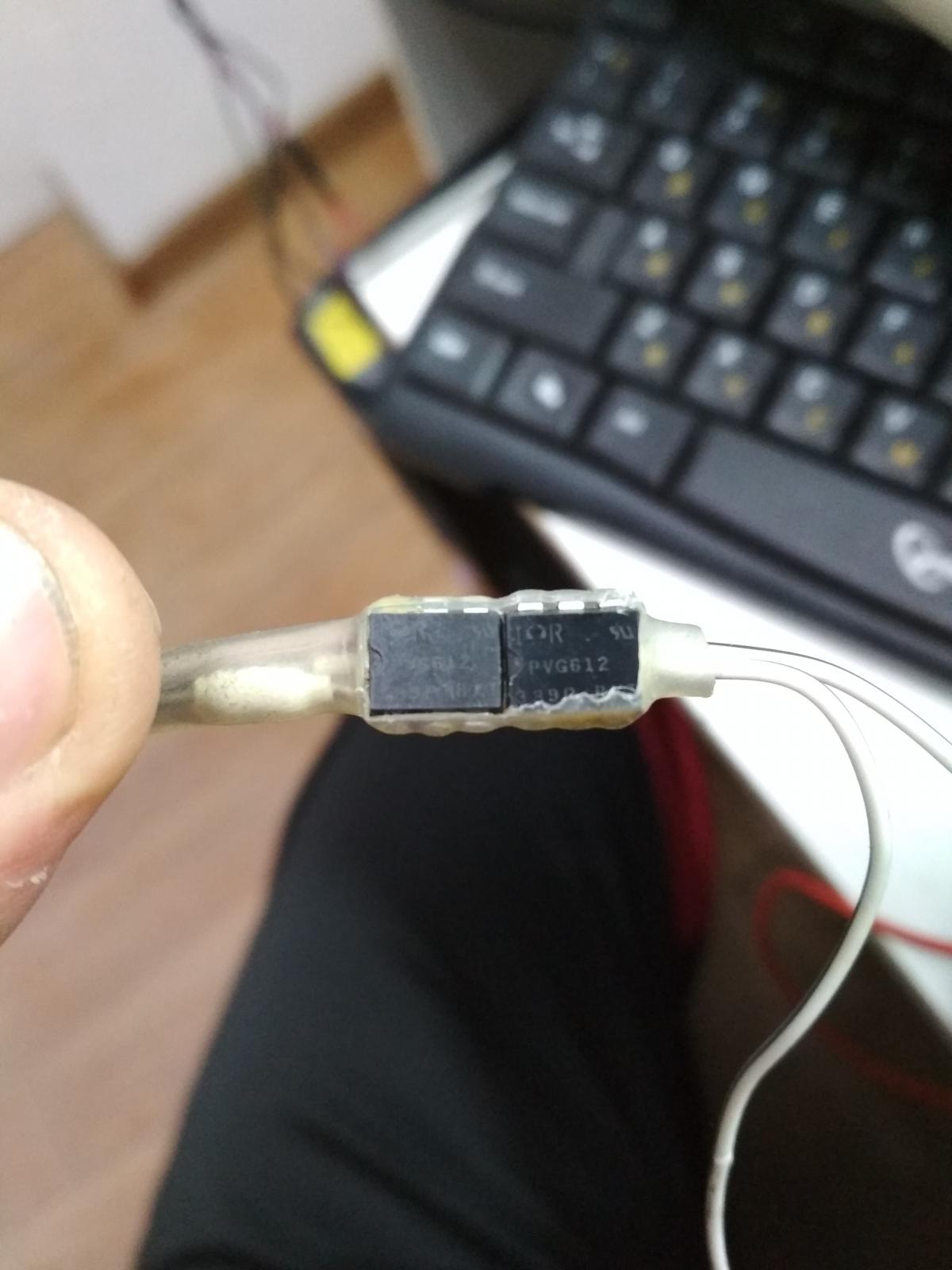

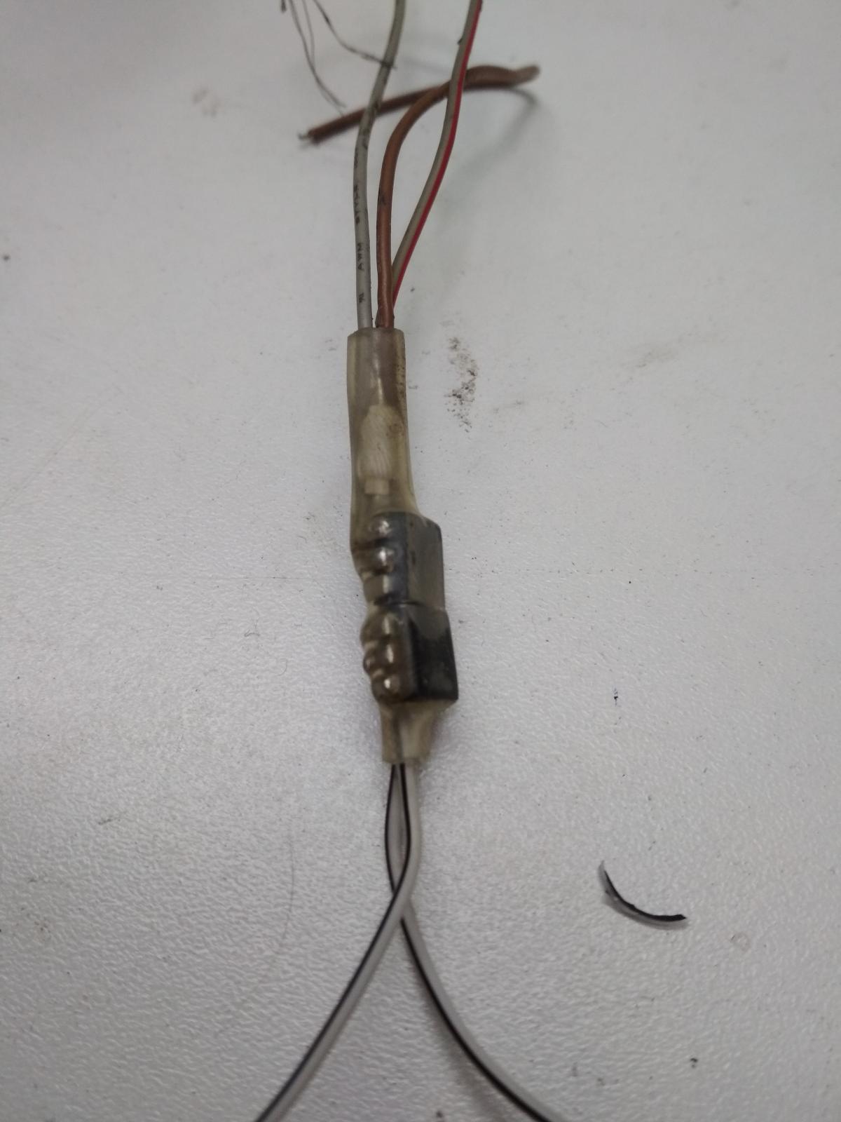

region95- Опубликовано 8 апреля, 2018 Автор Опубликовано 8 апреля, 2018 Авто сделал.. Установщик поменял цвета проводов вдругой месте.. А мы как обычно разрывов соединили по цветам штатной проводки.. Помогите определить что это И для чего можно использовать
region95- Опубликовано 9 апреля, 2018 Автор Опубликовано 9 апреля, 2018 Твердотельное реле,выкинуть и забыть Вы правы. я нашел применение для них) полностью разобрался со схемой.. буду ставить на свою Камри ..вот две проблемы 1) как поменять Пин код ? выключается нажатием(подаем минус) 4 раза .и включатся также..а при выключенном состоянии когда нажимаешь 4 раза включатся сервисный режим .. Хотел бы поменять пин код ..Кто знает название этого иммо устройства? 2) на авто стоит автозапуск старлайн..как запустить дистанционно?
