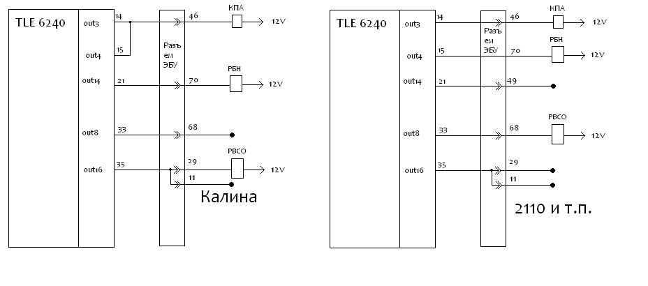

Опубликовано 15 апреля, 20187 г. Автор Вобщем купили сегодня с разборки от 2114 стал работать при включении зажигания бензонасос, как можно исправить какие пины переставлять? подскажите пожалуйста уже третий день мучаюсь с этим авто
Опубликовано 15 апреля, 20187 г. не соответствует залитая прошивка _ модификации эбу. предположу у вас калина 8 кл - была инфа по переделке эбу.для соответствия . Отличие - в подключении вентилятора, бензонасоса и клапана адсорбера. "интересы" не заполнены - был предупрежден , нам не известна ваша подготовленность решать подобные задачи и рекомендации для решения своей проблемы. Изменено 15 апреля, 20187 г. пользователем тас
Опубликовано 15 апреля, 20187 г. regs40 ссылки на сторонние ресурсы запрещены - предупреждение Изменено 15 апреля, 20187 г. пользователем тас
Опубликовано 16 апреля, 20187 г. Автор В 15.04.2018 в 16:43, тас сказал: не соответствует залитая прошивка _ модификации эбу. предположу у вас калина 8 кл - была инфа по переделке эбу.для соответствия . Отличие - в подключении вентилятора, бензонасоса и клапана адсорбера. "интересы" не заполнены - был предупрежден , нам не известна ваша подготовленность решать подобные задачи и рекомендации для решения своей проблемы. Первый раз конечно с такой проблемой столкнулся, но с паяльником дружу в электро схемах более менее разбираюсь
