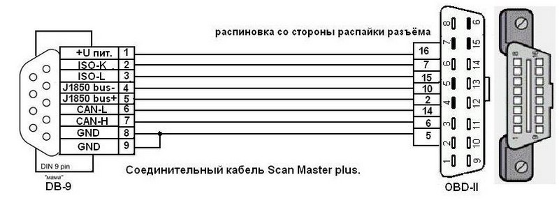

ant-51153 Опубликовано 24 апреля, 2018 Опубликовано 24 апреля, 2018 Всем привет! Нашел у себя в гараже вот такой адаптер производства ( мотор мастер). Кабель OBD2 - DB9 отсутствует. Производитель молчит. Покупать не вижу смысла. Может есть у кого такой. Скиньте пожалуйста распиновку.

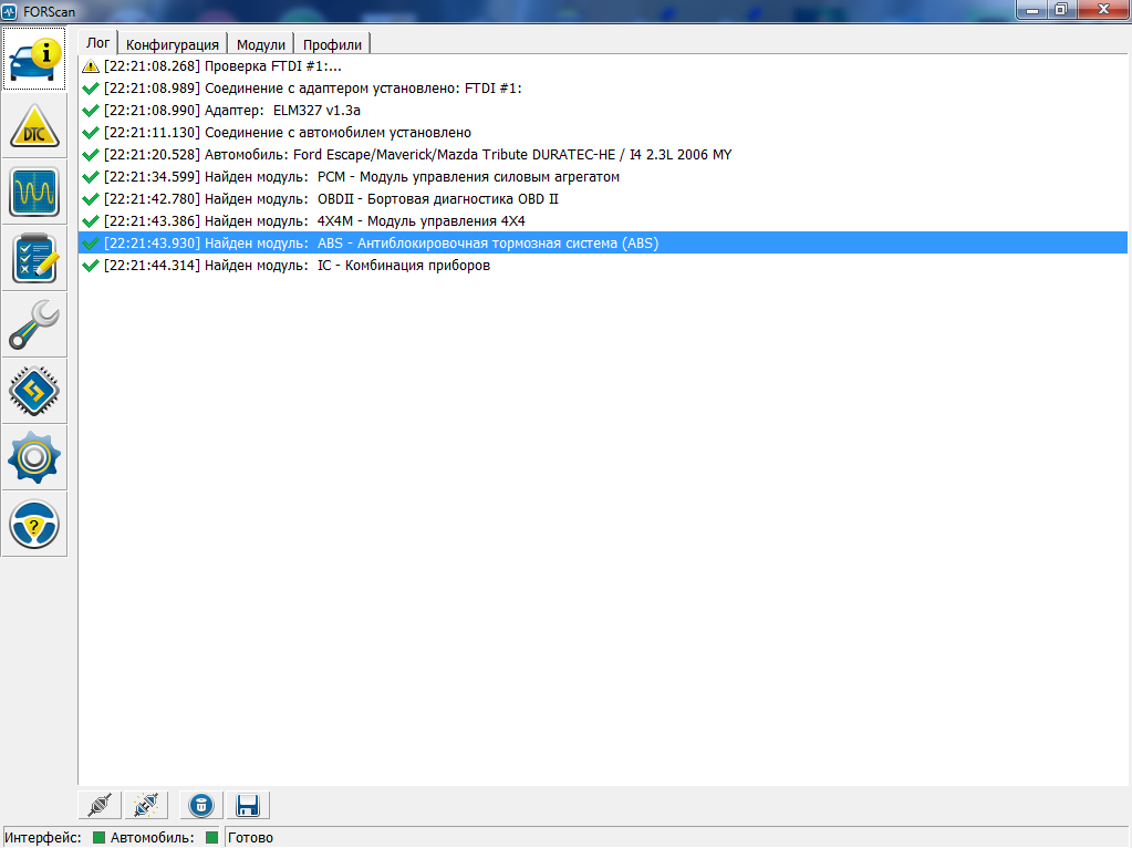

ant-51153 Опубликовано 26 апреля, 2018 Автор Опубликовано 26 апреля, 2018 Нет , форскан работает кое-как начиная с 1.3 . У меня у самого лежит такой адаптер , купленный лет 8-10 назад наверное , и задавал вопрос на сайт форскана еще когда только открылся проект и мне ответили :-покупай 1.3 и выше , поддержки 1.2 не будет . все таки попробовал я сегодня этот адаптер, кабель спаял, оказалось версия адаптера 1.3а, уже опробовал в работе на форд маверик
