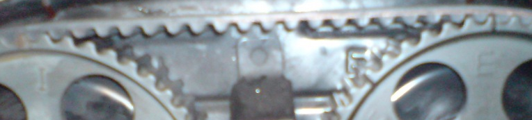

lrtech Опубликовано 6 мая, 2018 Опубликовано 6 мая, 2018 Если по давлению судить, то ГРМ неправильно стоит.
ham2010 Опубликовано 7 мая, 2018 Опубликовано 7 мая, 2018 Если по давлению судить, то ГРМ неправильно стоит. Согласен 100% Осцило ДК/ДПРВ/ДД и сигнал с катушки?

ham2010 Опубликовано 9 мая, 2018 Опубликовано 9 мая, 2018 И если запустить мотор и скинуть ДПРВ то должно все изменится в лучшую сторону
4sty Опубликовано 10 мая, 2018 Автор Опубликовано 10 мая, 2018 И если запустить мотор и скинуть ДПРВ то должно все изменится в лучшую сторону ничего не меняеться ДПК с ДПРВ не правильные Шпонки на месте? шпонки на месте
