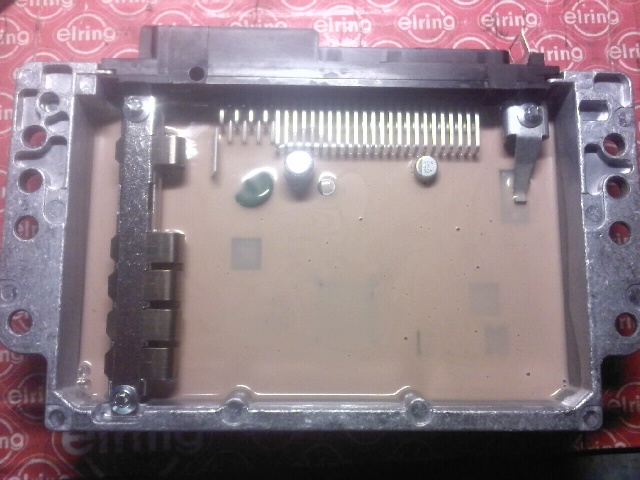

Smirnof Опубликовано 7 мая, 2018 Опубликовано 7 мая, 2018 Доброго всем времени суток! Машина 2007 года. Пропал импульс на первую форсунку. Проверили всё, пришли к блоку. Открыли, а он весь залит. Может кто ковырял эти блоки. Они вообще ремонтно пригодны? Если есть шанс поковырять, то где стоят драйвера форсунок и какие? С заранее благодарен!
alehei4 Опубликовано 7 мая, 2018 Опубликовано 7 мая, 2018 Если терпит, завтра днём вызвоню. Лежит такой на опыты.
Smirnof Опубликовано 7 мая, 2018 Автор Опубликовано 7 мая, 2018 Если не трудно, интересует - 30 контакт Топливная форсунка цилиндра №1. Буду весьма признателен!
alehei4 Опубликовано 8 мая, 2018 Опубликовано 8 мая, 2018 (изменено) Расковырял. 30 и 4 пины приходят на мс та что на фото в архиве. Сразу же под ней такая же(не стал зачищать, на неё приходят 25 53 контакты. Если плохо видно, перефоткаю https://yadi.sk/a/242HBJ_y3VY6UN Из корпуса, плата вылезла легко, если надумаете менять, то лучше вытащить из корпуса и подпаяться с обратной стороны(моё мнение), т.к. сверху много снимать+ скобы медные видимо для отвода тепла Чтоб было полегче, "подогрейте" корпус. Изменено 8 мая, 2018 пользователем alehei4
Smirnof Опубликовано 8 мая, 2018 Автор Опубликовано 8 мая, 2018 Спасибо огромное! Буду пробовать. Нет, так блок в утиль. Интересно это часто встречающаяся поломка? На наших вёдрах и то не встречал. По высоковольтке - да, по форсам - нет.
