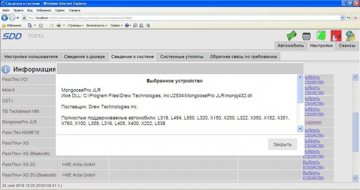

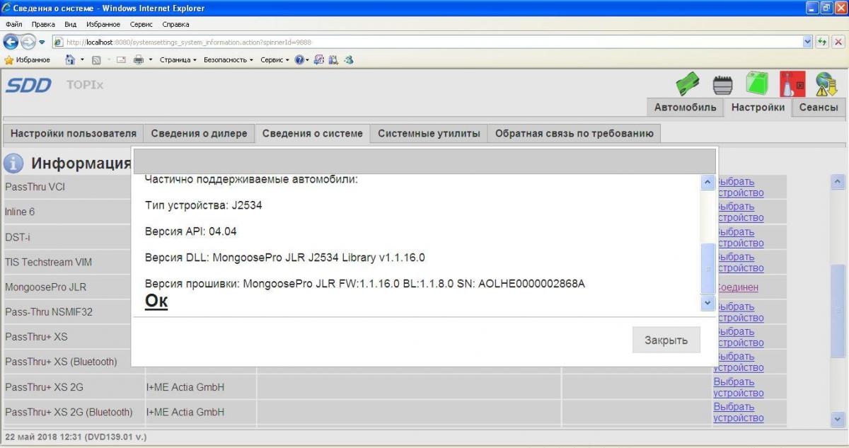

JLR SDD полюбому должен был увидеть это ведь их дилерская программа. Вы какой версией пробовали подключиться?
Может что не так?

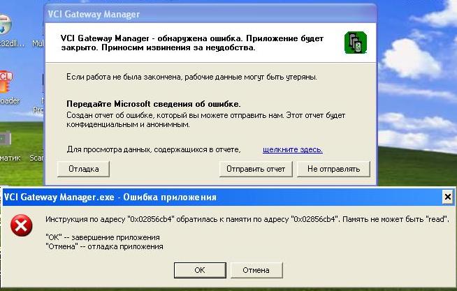

После закрытия программы, появляются окна. Почему так?
