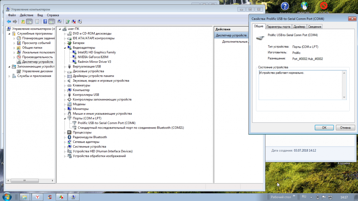

]Добрый вечер! Купил pl2303hx поставил на 7, вроде все видит, но соединения нет
подключал минус,рх.тх местами переставлял, DREAM 21-Е газомозги один разъем.
на адаптаре еще есть 5.5в и 3.3в может нужно и их запитать но откуда?.
на диаг.газовом  разъеме выходит .минус5в.5в.+12в именно в таком порядке.
Если можно пните в нужном  направлении.Большое Спасибо!
Скрин что-то не прикрепился,простите.
