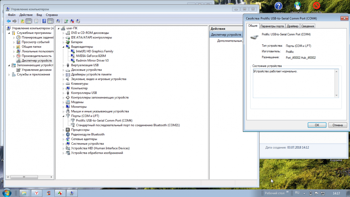

  1. ]Добрый вечер! Купил pl2303hx поставил на 7, вроде все видит, но соединения нет подключал минус,рх.тх местами переставлял, DREAM 21-Е газомозги один разъем. на адаптаре еще есть 5.5в и 3.3в может нужно и их запитать но откуда?. на диаг.газовом разъеме выходит .минус5в.5в.+12в именно в таком порядке. Если можно пните в нужном направлении.Большое Спасибо! Скрин что-то не прикрепился,простите.

  6. Именно минус со шнура воткнул в плюс.а вот какие последствия? нет соединения, может прога не та завтра пробывать буду. Спасибо Большое за помощь Вам yalymka ansta!!!
