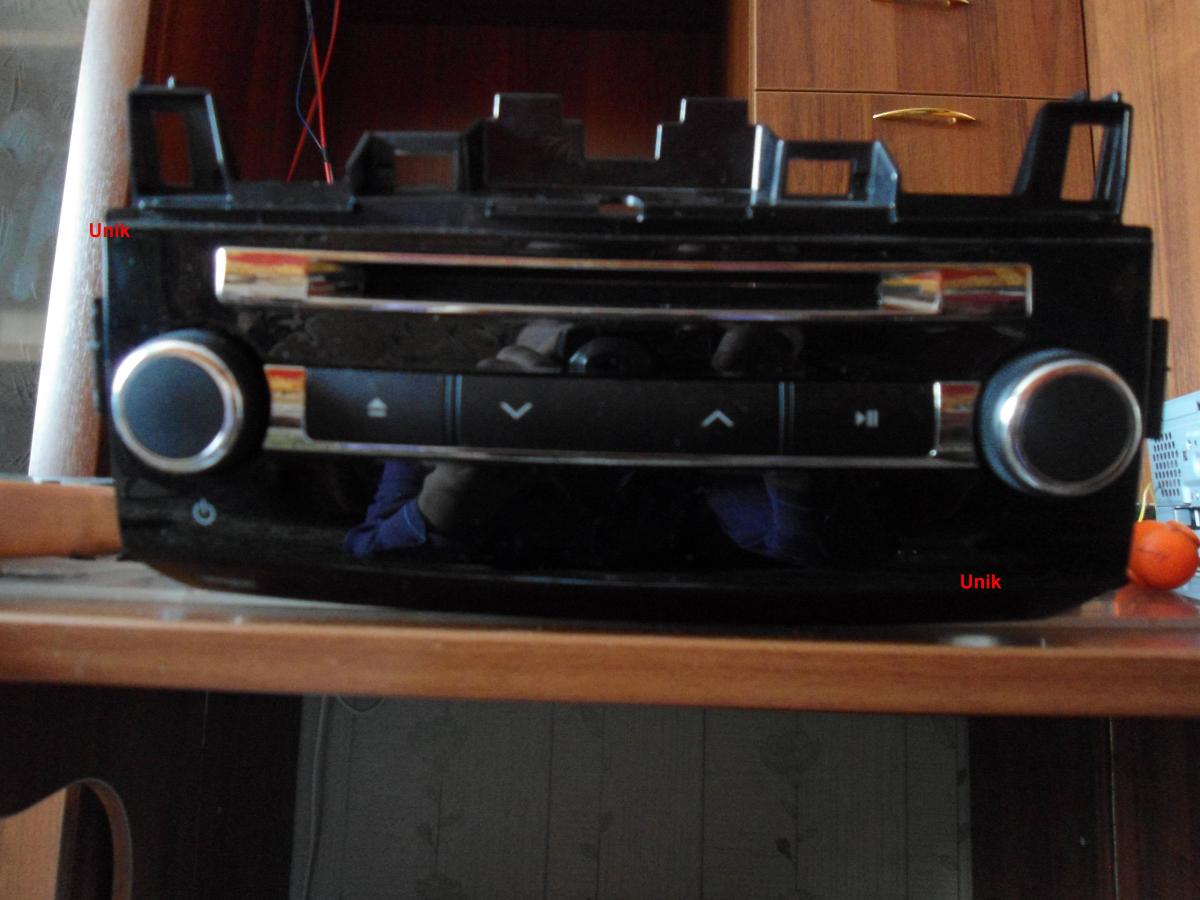

Всё там и собрано.
Такой девайс

И не удивительно что при замене башки всё работает.
Всё там и собрано.
Такой девайс
Здравствуйте, у меня такой девайс ;) и проблема точно такая же (после снятия клемм аккумулятора, чёрный экран, подскажите что делать?
