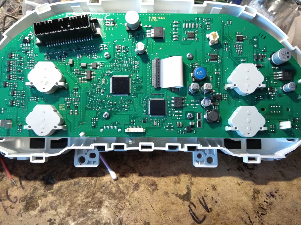

Angry_Beaver Опубликовано 18 октября, 2018 Опубликовано 18 октября, 2018 (изменено) Здравствуйте. Розыскивается прошивка на Hyundai i30 2017 цветной дисплей.1.6 автомат. Делал смеликом по OBD машину Hyundai i30 2017 с процом.MB91F061BS Поскольку как Hyundai i30 она не делалась,то решил ее сделать как Hyundai Elantra. Ну протупил вычитать дамп отдельно. В результате панель потухла и больше не включалась. бэкап который сохранил смелик по OBD не помог. прошивку которую я вычитал после увала. В поддержке смелика мне помогли восстановить панеь заработала,но пробег суточный доходит до 1км и сбрасывает на 0.Общий 15600км сбрасывает 15599км. А так панель полностью работает. файл 123456 вычитан после того как панель потухла. файл123456-ok который в смелике восстановили панель работает,но пробег не считает. файлы вычитаные BCM 2. ELANTRA MB91F061BS DIAG2018-10-15-04-07-40.bin 123456-ok.rar 123456.rar Изменено 18 октября, 2018 пользователем Angry_Beaver

stepan_v Опубликовано 19 октября, 2018 Опубликовано 19 октября, 2018 Алгоритм восстановления очевиден, скинули полную прошивку для майнфлеш, которая была некорректно сохранена в бэкапе, область эмуляции еепром не тронута. Чем писали 123456-ok, так же по обд? Если панель не нужна, подарите на опыты :)

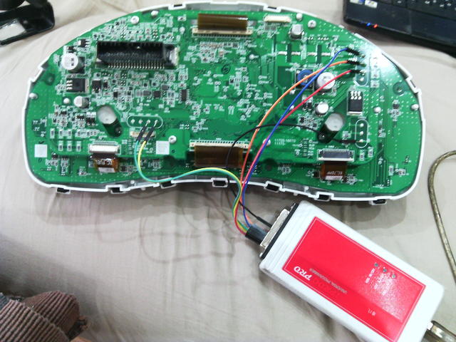

Angry_Beaver Опубликовано 19 октября, 2018 Автор Опубликовано 19 октября, 2018 Алгоритм восстановления очевиден, скинули полную прошивку для майнфлеш, которая была некорректно сохранена в бэкапе, область эмуляции еепром не тронута. Чем писали 123456-ok, так же по обд? Если панель не нужна, подарите на опыты :) 123456-ok и 123456 писал\читал с помощью BCM 2. панель будет восстанавливаться и продаваться.
stepan_v Опубликовано 19 октября, 2018 Опубликовано 19 октября, 2018 в общем, не в содержимом прошивки проца дело. Лить левую от сергея точно не имело смысла. Успехов )
Sergeii Опубликовано 19 октября, 2018 Опубликовано 19 октября, 2018 (изменено) Дамп считанный как Элантра у тебя адекватный на вид.. Что смелик делает дальше после чтения? Судя по дампу, он стер флешь и потом пытался ее записать. Но не повезло... не дописал. Панель потухла. Пробег не работает по видимому поврежден еще и еепром( Work flash) Изменено 19 октября, 2018 пользователем Sergeii

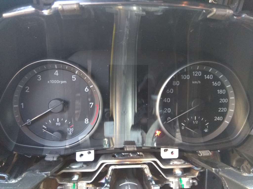

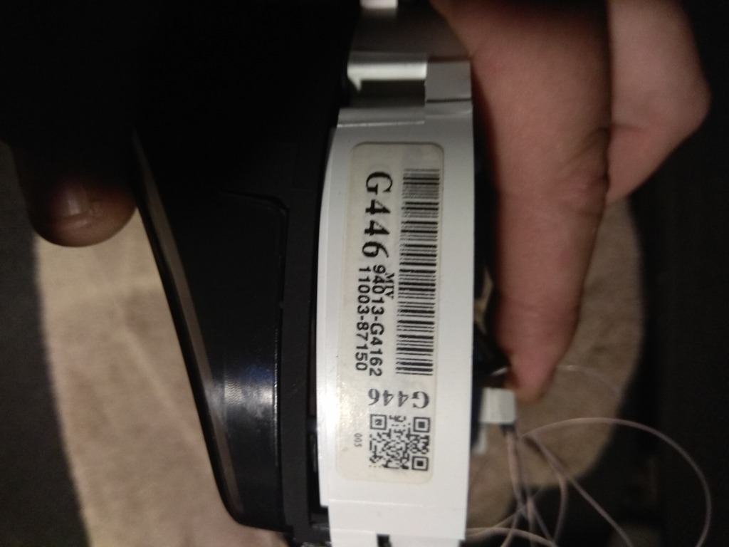

sergeiii Опубликовано 19 октября, 2018 Опубликовано 19 октября, 2018 Спасибо,но не подошло. :( Буду панель заказывать. Попробуй так залить , дамп от такой же машины
Angry_Beaver Опубликовано 19 октября, 2018 Автор Опубликовано 19 октября, 2018 Попробуй так залить , дамп от такой же машины там панель другая...
sergeiii Опубликовано 19 октября, 2018 Опубликовано 19 октября, 2018 (изменено) там панель другая... Понятно Изменено 19 октября, 2018 пользователем sergeiii
