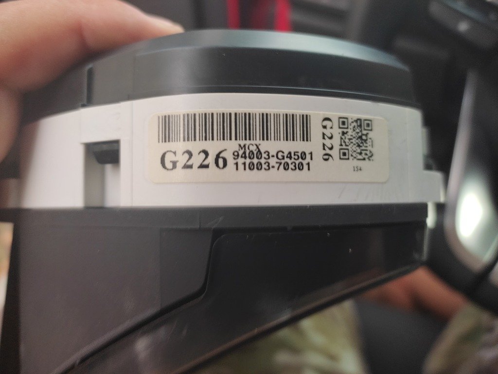

  7. Всем Здравствуйте. Разыскивается прошивка на панель приборов Hyundai i30 ну или восстановление родной прошивки. нужен Main Flash и Work Flash Также можно считанный Смелеком на столе. Механика, бензин.Европа. При попытке сделать пробег Iprog (отлом) на Hyundai панель потухла и бэкап не сохранился. Вылаживаю Main Flash и Work Flash который считал после увала. WF.bin MB91F061BS_AA95E99C.bin MF.bin

  13. У меня Смеликом так уже два раза делал.Я тоже заливал рабочие work Flash результат 0. Там Mainflash нужно залить.или фулл смеликом.

  15. Фух, все разрулил.. Для восстановления был найден донор и все заработало... бэкап который смелик вычитывает по ОБД, потом не получается записать. У меня уже была похожая фигня с I30 и там тоже самое было. Со съемом панели делается без проблем и пробег идет сразу.
