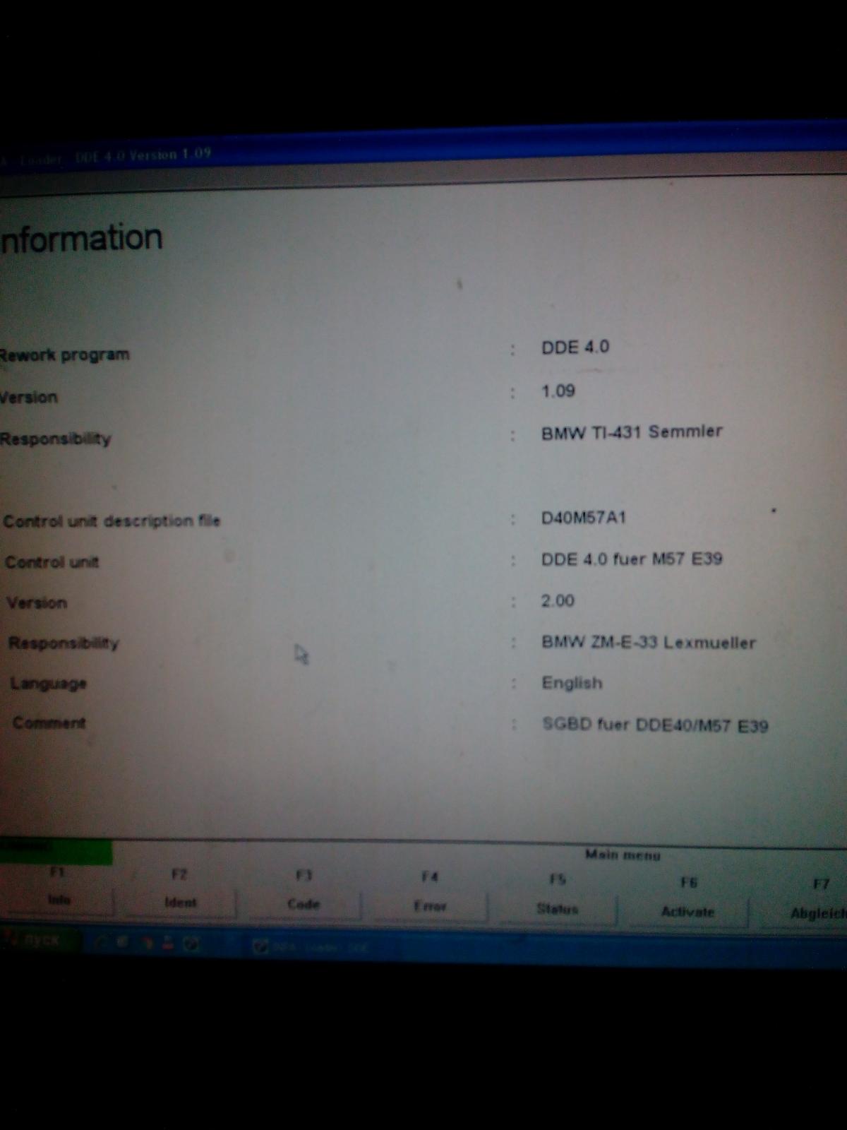

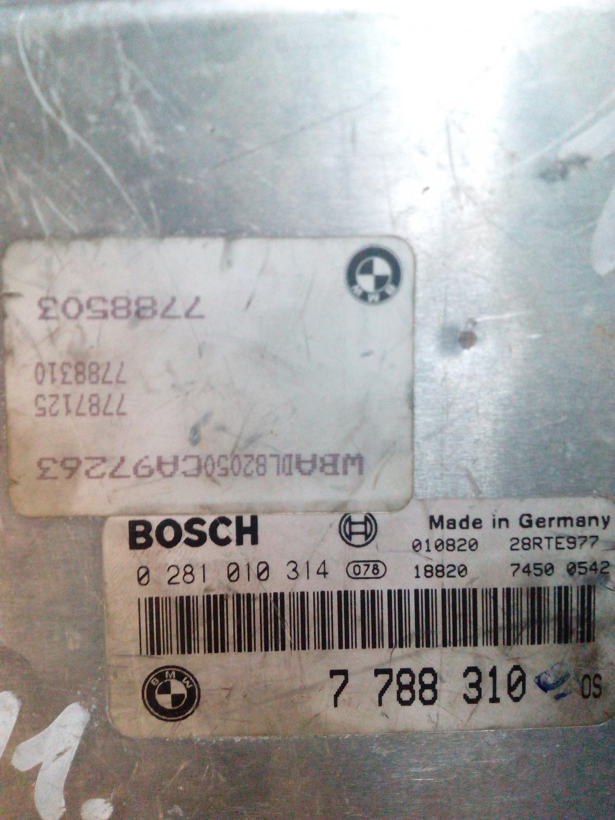

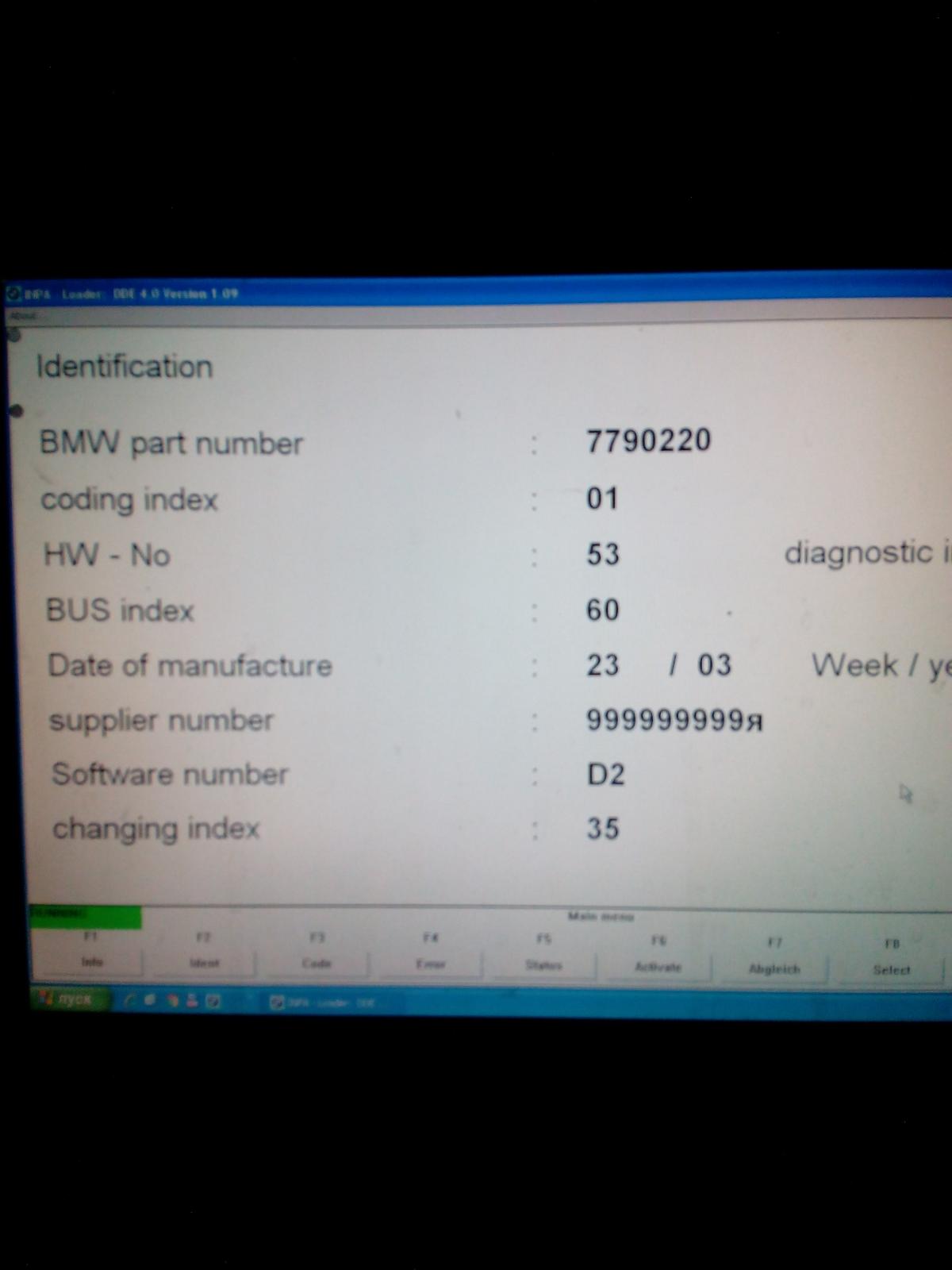

dr.rimz Опубликовано 19 октября, 2018 Опубликовано 19 октября, 2018 (изменено) Wbadl71000gm79329 02.99г если не ошибаюсь Суть проблемы. На машине стоял DSC да ещё после рест. Были непонятные глюки с тормозами. То одно колесо тормозит, то все. Ошибка по кодировке. Ncs отказывался кодировать его. После замены на родной, кодировки тормоза все гуд. Ноооо...при езде по трассе, то есть если проехать на оборотах хоть пол минуты, зависают или даже поднимаются обороты ДВС. Если подождать- плавно падают и все хорошо дальше работает. Если нажать кнопку asc в салоне, то есть отключить антипробуксовку, машина ведёт себя без глюков. В моторном висит ошобка 1640 и появляется после того как сделаеш пробный заезд. До замены asc глюков с мотором не было но 1640 уже была, но и asc не работал. DDE уже бу. У кого какие предложения, буду рад совету. Так как кроме прошивки стоком dde идей нет. На фото скину фото с dde Изменено 19 октября, 2018 пользователем dr.rimz

anisimov83 Опубликовано 23 октября, 2018 Опубликовано 23 октября, 2018 DDE пролить win kpf.после дальше смотреть Мало ли что там зашито
GV0 Опубликовано 25 октября, 2018 Опубликовано 25 октября, 2018 Прежде всего: адаптации по моторнику в инпе сбросил после всех манипуляций?
dr.rimz Опубликовано 27 октября, 2018 Автор Опубликовано 27 октября, 2018 (изменено) Пролить думаю. Но блок стоит с автомата. Войдёт ему прошивка с МКПП? По объёму понимаю что войдёт. Будет ли работать? Адаптации сбрамывал Изменено 27 октября, 2018 пользователем dr.rimz
sana_q Опубликовано 27 октября, 2018 Опубликовано 27 октября, 2018 (изменено) Пролить думаю. Но блок стоит с автомата. Войдёт ему прошивка с МКПП? По объёму понимаю что войдёт. Будет ли работать? Адаптации сбрамывал поток сознания какой то ты нормально вопросы в состоянии формулировать? Какие тут идеи могут быть? машина из говна и веток собрана отсюда все проблемы Изменено 27 октября, 2018 пользователем sana_q
dr.rimz Опубликовано 29 октября, 2018 Автор Опубликовано 29 октября, 2018 (изменено) DDE завалил, поднял на столе, пролил прошивкой под МКПП - ничего не помянялось. Буду ковырять кодинг asc Изменено 29 октября, 2018 пользователем dr.rimz
dr.rimz Опубликовано 30 октября, 2018 Автор Опубликовано 30 октября, 2018 Может дамп епром из DDE c МКПП у кого завалялся? Только что бы 100% из мкпп
