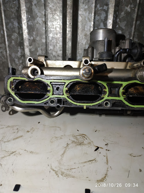

Как боремся с P2015? Без покупки коллектора....
Если программно, то как быть с заслонкой? Она по умолчанию перекрывает более половины канала.
Пока думаю стопорить заслонку в открытом положении. Как вариант подать вакуум на привод...
можно вытащить ось заслонки вместе с ними. с одной стороны придется придумать как заглушить отверстие. с другой стороны датчик герметично закрывает.
я просто отключал программно, предварительно осмотрев состояние заслонок. если болтаются - удалять однозначно, иначе могут в двигатель залететь
по динамике отличий не было
Я брал тонкую шлангу,надел на вак.привод,надавил на шток привода рукой до конца,а в другой конец шланга вставил болтик м6,он теперь под разряжением и заслонки открыты))) ошибку затер в маске...
Оставлять в том состоянии, в котором они по умолчанию, навряд ли стоит-перекрыто более половины канала.
Спасибо за советы!
  • 2 недели спустя...
Заслонки программно удалены, принудительно зафиксированы в открытом положении.
Осталась одна проблема-холодный пуск!
Мотор очень неустойчиво работает, пока не наступит лямбда регулирование.
Когда контур замыкается-по коррекции видно, что смесь была бедная. Но довольно быстро коррекции подходят к нулю и там болтаются. Мотор работает ровно.
Из чего можно сделать вывод, что с системой впуска и топливной все в норме.
PCV и сальник КВ заменены. Да и пробовал с отключенной вентиляцией. Не помогает!
При пуске как будто режим продувки включается-в фильтре слышно как засасывает воздух. Как только этот звук проходит, то и работа мотора выравнивается.
Я прошивал только Фольц, все вытащил с корнями, и программно отключил все, все работает без проблем.
До отключения заслонок проблемы с пуском были?
а с форсунками у вас все хорошо? на холодную сканером посмотрите, думаю станет понятнее.
Нет....,только спираль моргала на панели при резком газе.
Спираль,на бензиновом моторе? Даже интересно.
