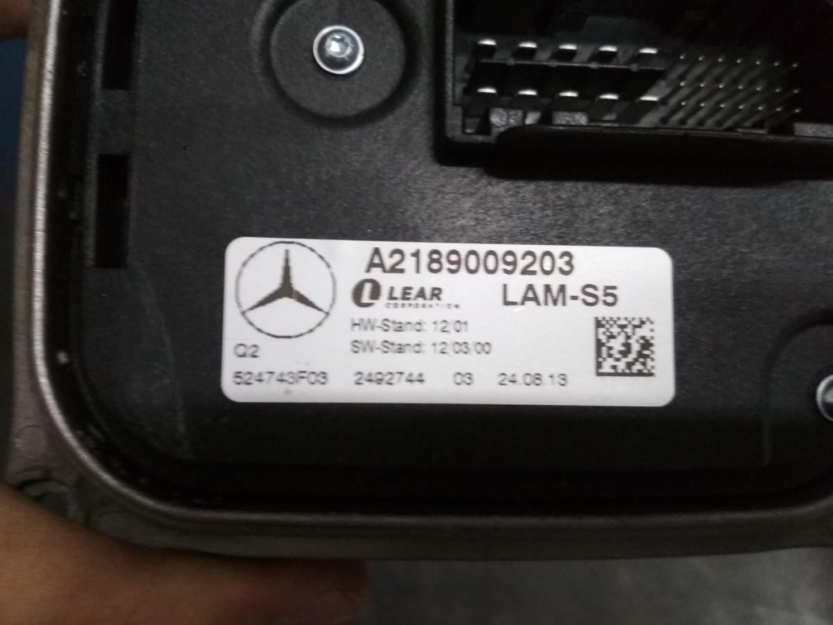

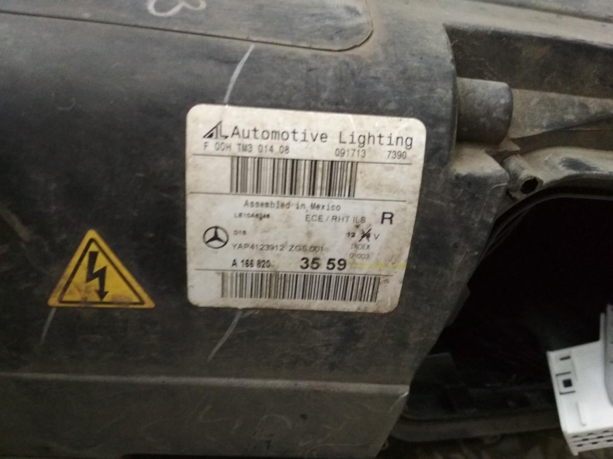

Alexxandr Опубликовано 2 ноября, 2018 Опубликовано 2 ноября, 2018 На автомобиле отсутствовала заглушка в подкрылке и постоянно потела правая фара . В итоге накрылся блок управления фарой. В фаре не работает вся светодиодная оптика и система адаптивного освещения. Работает только блок управления ксеноном. Ошибки были все по отсутствию связи с блоком управления фарой. Заказали новый блок. Подскажите варианты, чем можно привязать новый блок? Сразу напишу, что стара нет.
chuby Опубликовано 2 ноября, 2018 Опубликовано 2 ноября, 2018 Опенпорт есть? Попроси ребят по удаленке сделают. Фару предварительно достань и сфоткай код с нее.
Alexxandr Опубликовано 2 ноября, 2018 Автор Опубликовано 2 ноября, 2018 (изменено) Опенпорт есть. Что нужно поставить и софта? Блок должен приехать числа 5-6. Фара лежит у меня. Завтра сфоткаю. Изменено 2 ноября, 2018 пользователем Alexxandr
