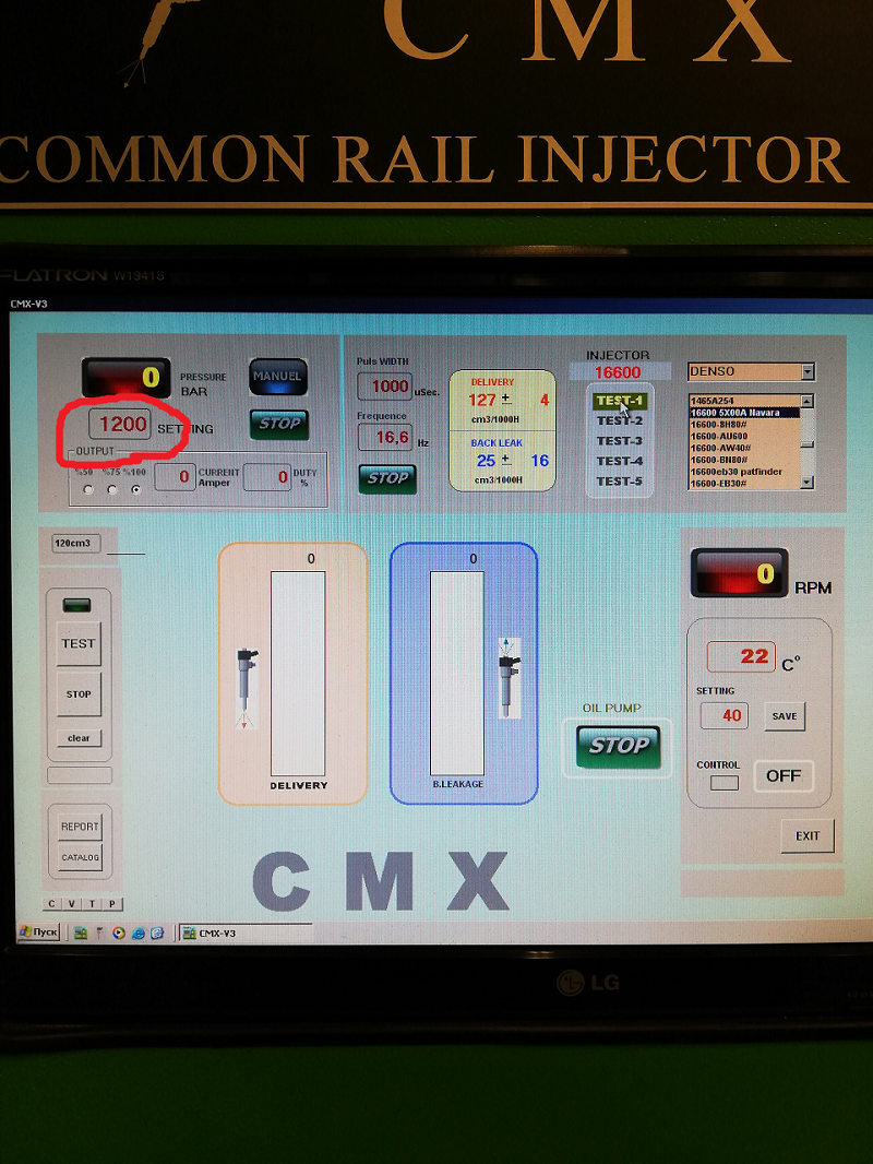

Всем привет! В ремонте Патфайндер 2010 г. При запуске на холодном движке сильная детонация и расколбас движки. Пробег за 200 ,похоже форсунки померли , а проверить не могу . Подсобите тестпланом, кто богат .Тестплан для Denso 16600-5X00A.
Олег привет.
Снимали с новых форс...
https://yadi.sk/d/3pJRd7bvKQZszA
Примерно понимаю , а тест 1- какое давление , тест2-? ...и далее. И самое главное - каким напряжением управляется? Поставщик говорит 100вольт вроде. Вы каким тестировали.
В среднем 12-28В для электромагнитов.
Для пьезо порядка 100В
Изменено пользователем lis@a

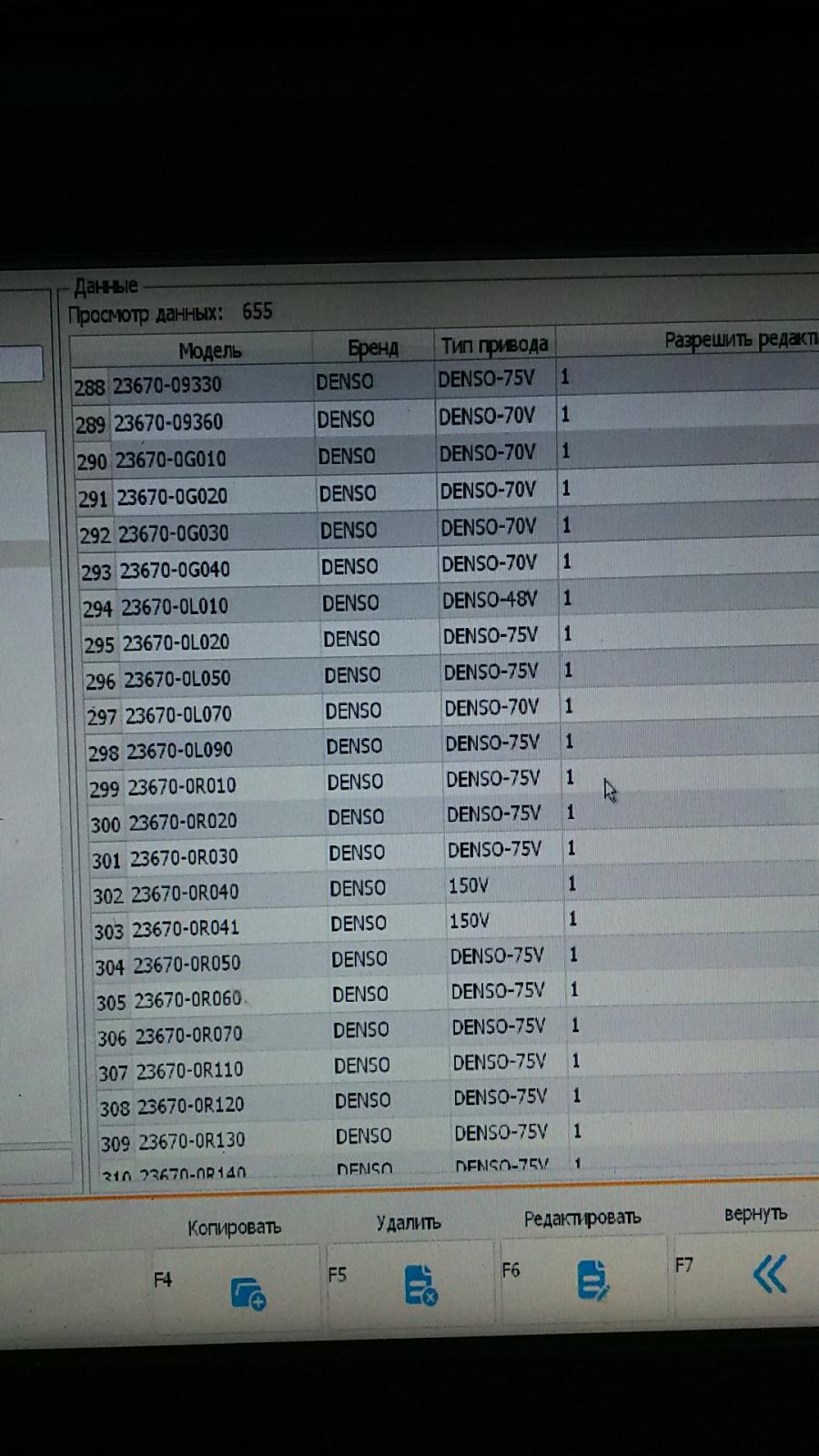

Нет , у денсо помимо пьезо штук 8 разных напряжений. Вы каким тестпланом катали новые форсунки?
На старых китайских приставках было три фиксированных напряжения. 12/80/150 В
Стенд не выводит параметры напряжения, автоматом ставит.
Если точнее в пн. доберусь до работы- попробую снять данные по напруге на разных режимах и давлении.
