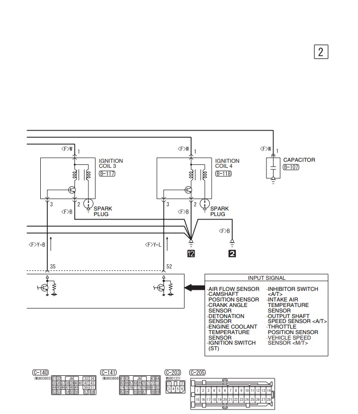

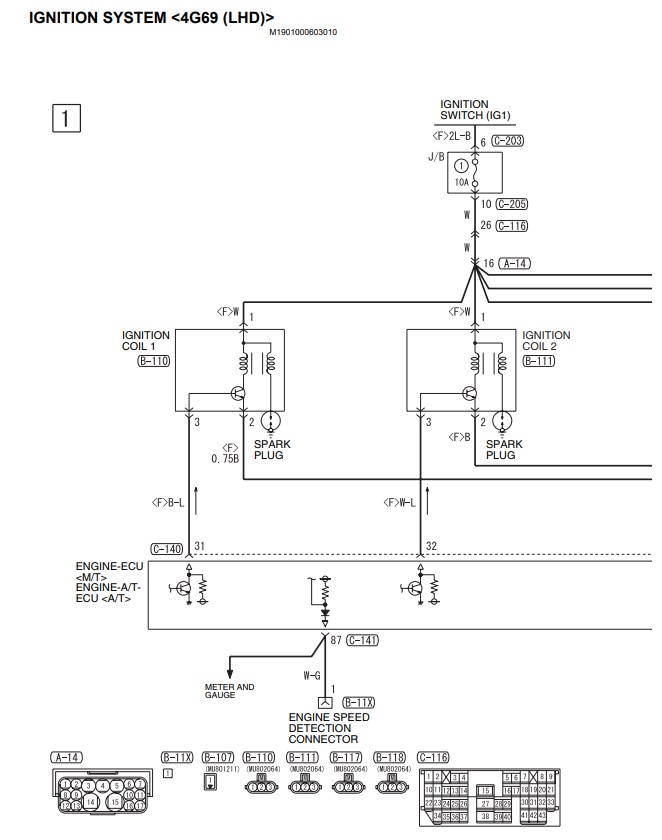

MMCTUNING Опубликовано 18 января, 2019 Опубликовано 18 января, 2019 (изменено) 4G69 только на 1 оутах ставили. После чего пропала искра, что делали с машиной? вот скрины схемы. Изменено 18 января, 2019 пользователем MMCTUNING
