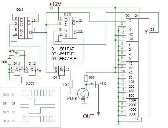

zuc Опубликовано 3 апреля, 2010 Опубликовано 3 апреля, 2010 возникла небоходимость запустить эбу на столе, нужна схема эмитатора индуктивного дпкв (как на российких тазах), или прога работающая на ком и лпт порт? 1

HYRIK Опубликовано 5 апреля, 2010 Опубликовано 5 апреля, 2010 Года два назад , делал эту схему на ИЕ15. Реально не работает. Осцилограммы красивые не спорю, испытывал на ВАЗах. До 3000-3500об. искрообразование молчит. Выше начинают хаотично проскакивать искры и тахометр тоже скачет. Думаю нужен не меандр, а синусоида.
Akim Опубликовано 5 апреля, 2010 Опубликовано 5 апреля, 2010 Года два назад , делал эту схему на ИЕ15. Реально не работает. Осцилограммы красивые не спорю, испытывал на ВАЗах. До 3000-3500об. искрообразование молчит. Выше начинают хаотично проскакивать искры и тахометр тоже скачет. Думаю нужен не меандр, а синусоида. Не поверишь.У меня эта схема работает несколько лет.Сбоев нет.Начиная от 400 оборотов и выше. Схема неполная.Это помню.Что дорабатывал-уже не помню.Навскидку вижу-питание на микрухи не подали.
HYRIK Опубликовано 6 апреля, 2010 Опубликовано 6 апреля, 2010 А на схеме питание и не рисуют почти никогда. Плату куда-то забросил.
Akim Опубликовано 7 апреля, 2010 Опубликовано 7 апреля, 2010 А на схеме питание и не рисуют почти никогда. Плату куда-то забросил. Да ладно тебе.Схема Э3 (электрическая принципиальная) должна иметь все. Кстати,я не на плате делал.А навесным монтажом.Дурацкая привычка-сначала делать макет.Да ,вот еще что.Когда боролся со "свистом"( с самовозбуждением), пришел к выводу ,что питать лучше этот девайс не от блока питания,а от аккумулятора. Не поверишь,несколько лет работает.Даже частота плавно у меня меняется путем кручения удобной ручки.
вадимк Опубликовано 7 апреля, 2010 Опубликовано 7 апреля, 2010 Я себе давно уже собрал на АТ2051.Прогу сам писал.Работает ,как часы.Только обнаружил вот такую вещь:Не все эбу нормально воспринимают меандр амплитудой = U питания.Бросил кондер первый попавшийся под руку(0.22мкф) и все сразу заработало.Лень разбираться со схемой,но думаю там в компараторе проблем.
Akim Опубликовано 8 апреля, 2010 Опубликовано 8 апреля, 2010 Я себе давно уже собрал на АТ2051.Прогу сам писал.Работает ,как часы.Только обнаружил вот такую вещь:Не все эбу нормально воспринимают меандр амплитудой = U питания.Бросил кондер первый попавшийся под руку(0.22мкф) и все сразу заработало.Лень разбираться со схемой,но думаю там в компараторе проблем. Кстати,я тоже по этой же причине конденсатор впаивал.Номинал не помню.Можно ,конечно, девайс вскрыть,но желания нет.Работает и пусть.Помучался в свое время с ним.Аж противно вспомнить.
HYRIK Опубликовано 9 апреля, 2010 Опубликовано 9 апреля, 2010 Во во, а может действительно у меня напряжение высокое было? Ведь на датчик по-моему 5в. идет. Но мучится уже не хочу. Чуть психом не стал с этой схемой.
Cruiser Опубликовано 9 апреля, 2010 Опубликовано 9 апреля, 2010 Оно скорее не высокое, а однополярное. а реальный датчик выдает переменку.
Akim Опубликовано 10 апреля, 2010 Опубликовано 10 апреля, 2010 а реальный датчик выдает переменку. Это неважно.ЭБУ скушает и такой сигнал.Потому как там,если память не изменяет, операционный усилитель стоящий в канале обработки сигнала ДПКВ,работает в режиме компаратора.
Cruiser Опубликовано 10 апреля, 2010 Опубликовано 10 апреля, 2010 Не скушает. Потому что у него уровни в районе 0в, а логический 0 обычно чуток выше.
Akim Опубликовано 11 апреля, 2010 Опубликовано 11 апреля, 2010 Не скушает. Потому что у него уровни в районе 0в, а логический 0 обычно чуток выше. Да ладно тебе.Логический ноль - это ровно ноль плюс небольшой допуск. Короче так.Чтобы попусту бабушку не лохматить, прицепился я осциллографом на выход этого имитатора сигнала ДПКВ.ЭБУ работает в стенде без проблем.Там сигнал шпарит- положительные прямоугольники (амплитуда ограничена питанием).Прикинь,я даже осциллограф не забыл переключить с переменки на смешаный сигнал.
Гриша Опубликовано 11 апреля, 2010 Опубликовано 11 апреля, 2010 В коллекторную цепь транзистора воткнул трансформатор на ферритовом кольце от старого радиоприемника…… Все работает…..
Cruiser Опубликовано 11 апреля, 2010 Опубликовано 11 апреля, 2010 Akim, чем испытывать теорию вероятности, лучше воткнуть кондюк. вон товарищь В коллекторную цепь транзистора воткнул трансформатор на ферритовом кольце от старого радиоприемника……Все работает…..
Akim Опубликовано 11 апреля, 2010 Опубликовано 11 апреля, 2010 В коллекторную цепь транзистора воткнул трансформатор на ферритовом кольце от старого радиоприемника…… Все работает….. Ну у тебя все будет по-взрослому.Поскольку трансформаторная развязка.И амплитуду с помощью коэффициента трансформации можно подобрать.И почти синусуевина будет.Причем симметричная относительно нуля.Ну прям как в реальном ДПКВ все будет.
