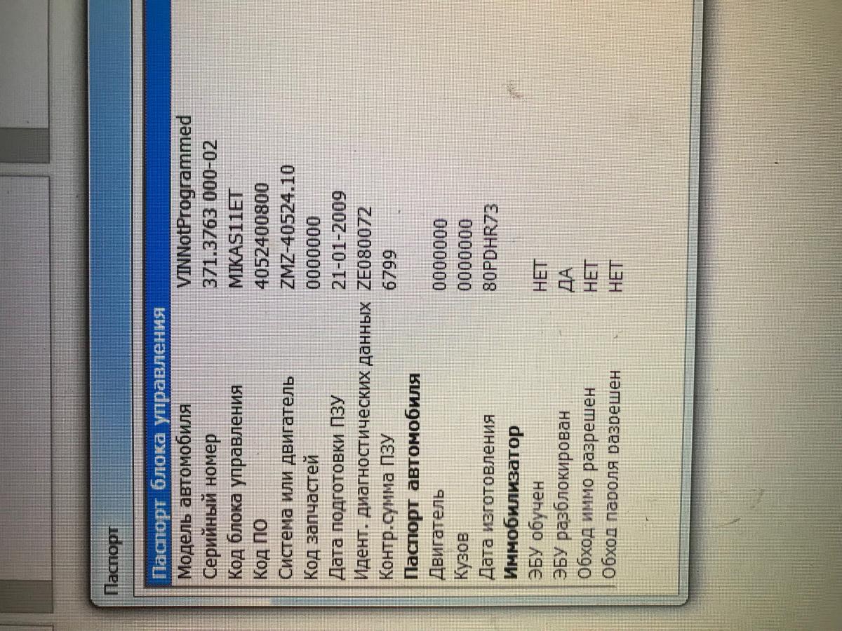

Газель 2009г.в. Лег блок Микас 11ЕТ 0800-72
Всем доброго времени суток. На данном авто ЭБУ читал, писал на столе СканМастерКан. Прошивка защищенная. После обновления до последней версии СМКан работа с этими блоками была без проблем. В этот раз прочиталась с третьего раза. Питание в норме, USB кабель менял. При записи на 52 процентах запись прервалась и МоторЛоудер закрылся. Перевел в режим с доработкой- не пишется. На другом компе со старым ПО записался. Ставлю на авто - на связь не выходит, чек не горит. Комбиком на столе на диагнозу не выходит. Похоже остался в БУТе. Пробовал лить и сток и тюн, результат тот же. Какие решения???
