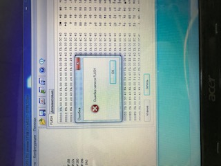

Так я залил флеш 896кб 52-ой софт . Она читается. Сравнил считанный файл-один в один.
Газель 2008г.в. Микас11ет восстановление блока.
На связь на столе не выходит. Машины проверить нет,да и смысл... Кто нибудь ставил процы с Али? Какие отзывы? Монтаж,пайки проверил под микроскопом. Пайкой занимаюсь 30 лет. Так что здесь проблем нет. Может быть, из-за того что еепром чистая? Есть у кого сток еепром?

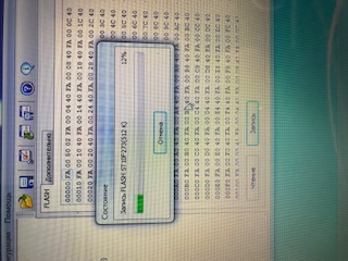

Менял скорость. На высокой тут же ошибка. На средней и низкой на 64%. Единственное что питание от аккума 12 вольт. БП был занят. Но до этого с питанием проблем не было. P.S. Я уже хотел Piassini попробовать через БСЛ залить. Просто,ради интереса.
Я писал открытый 52-ой софт.
Что значит про2.06??? С отечественными авто не часто имею дело. Я так понимаю, что файл не пишется из-за большого размера. Залил Комбиком в БСЛ 61-ый сток, он 589кб. Потом Скан Мастер Каном залил 52-ой софт 896кб. Прочитал его, один в один. На диагнозу выходит. На машине ещё не проверял. Завтра буду пробовать. По поводу про 2.06 и 2.04 поясните если не затруднит.
Пробую писать в BSL режиме, доходит до 64% и ошибка. Сток 917KB а загрузчик в BSL пишет что флешь 512KB. Как быть?
Понятно. Спасибо. Буду пробовать.
