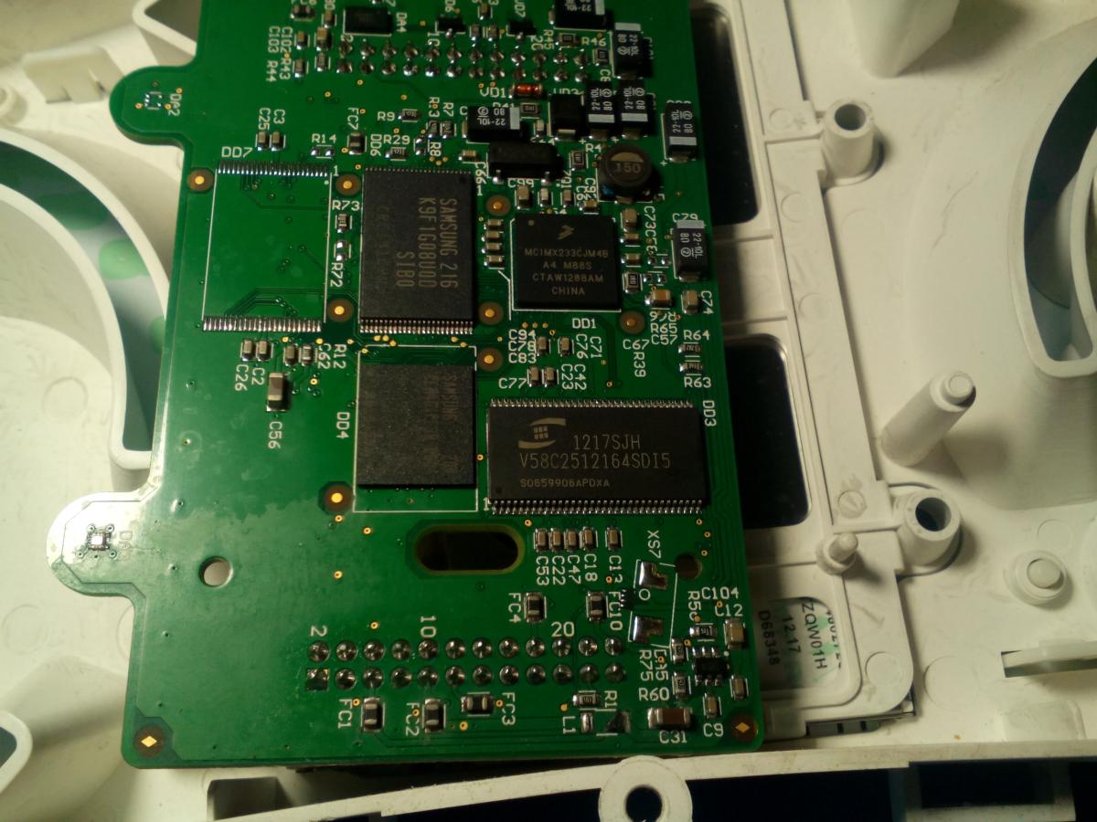

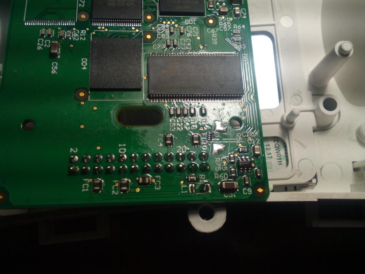

Shakulin1 Опубликовано 9 апреля, 2019 Опубликовано 9 апреля, 2019 Всем привет! Друзья, нужна помощь. Притащили приборку от Приоры со сгоревшим процем, но этим дело не закончилось проц похоже утащил за собой катушку индуктивности L1 на маленькой плате под экраном, либо тот кто сжег приборку и туда залез не аккуратно. Не могу понять, что это за катушка L1. Может кто-то подскажет её название или наминал, чтобы приобрести на замену.

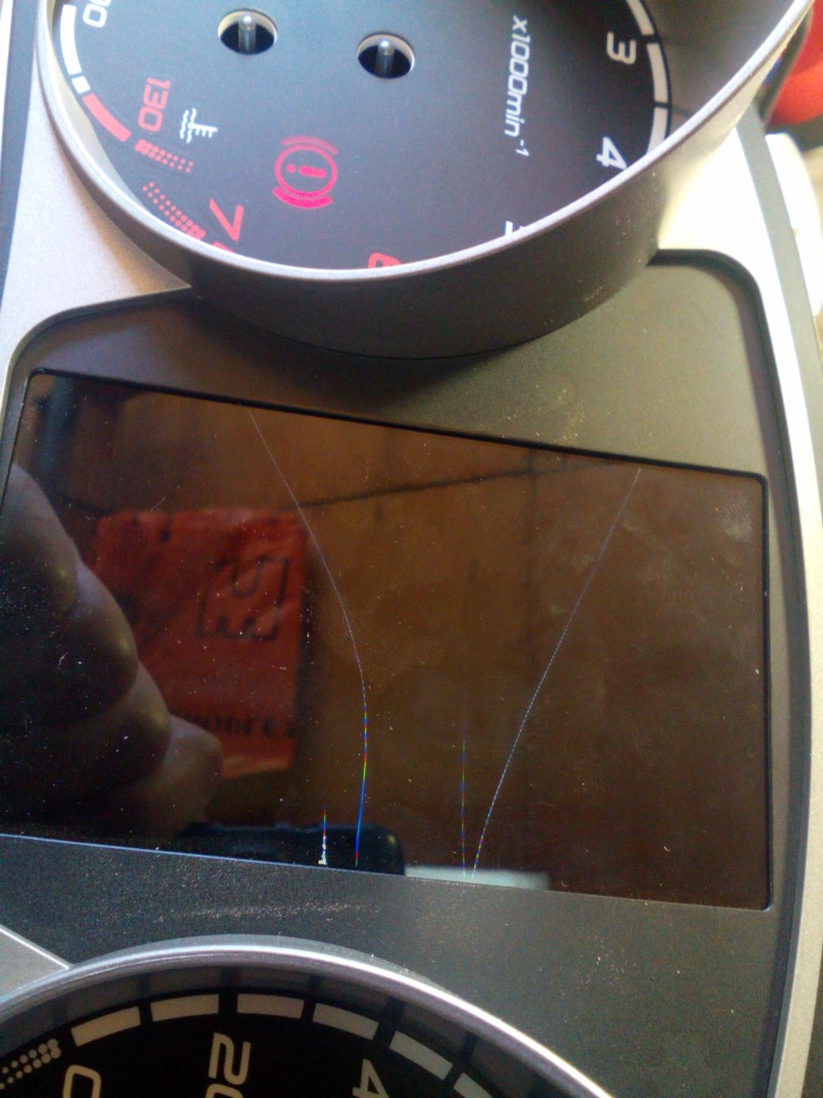

Shakulin1 Опубликовано 10 апреля, 2019 Автор Опубликовано 10 апреля, 2019 Поставил перемычку вместо дросселя L1, после этого все заработало как надо, кроме экрана, точнее экран включился и показывает рисунок той козы, которая его убила. Даже и не знаю пока где новый экран искать.
Shakulin1 Опубликовано 10 апреля, 2019 Автор Опубликовано 10 апреля, 2019 Вот маркировка дисплея, может кто подскажет где приобрести, что-то пока в поиске нет положительных результатов. AMPIRE / AM480272QTZQW01H
4sty Опубликовано 10 апреля, 2019 Опубликовано 10 апреля, 2019 странно как будто на первой фотке экран был целый, две недели назад такой щиток выкинул утопленный
Shakulin1 Опубликовано 10 апреля, 2019 Автор Опубликовано 10 апреля, 2019 странно как будто на первой фотке экран был целый, две недели назад такой щиток выкинул утопленный Да, я тоже думал что он целый, внешне повреждений не видно, только после подачи питания.

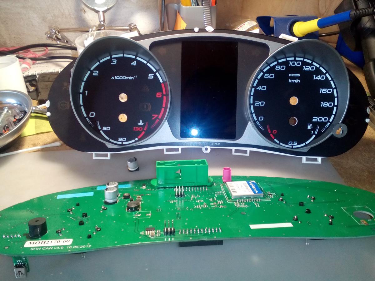

Shakulin1 Опубликовано 10 апреля, 2019 Автор Опубликовано 10 апреля, 2019 смысл такое чинить.... нынешний клиент не оценит ... такой щит б\у не дорого купит и забыть. Да он уже купил новый, машина-то не его была, он решил пробег поправить и сжег щиток. А сгоревший мне отдал под восстановление, так я жду сейчас, когда мне цену объявят за дисплей. Может и шкурка выделки не стоит. Жалко, просто уже и проц заменил и дамп залил. Ну да ладно, оставлю на запчасти если что.
