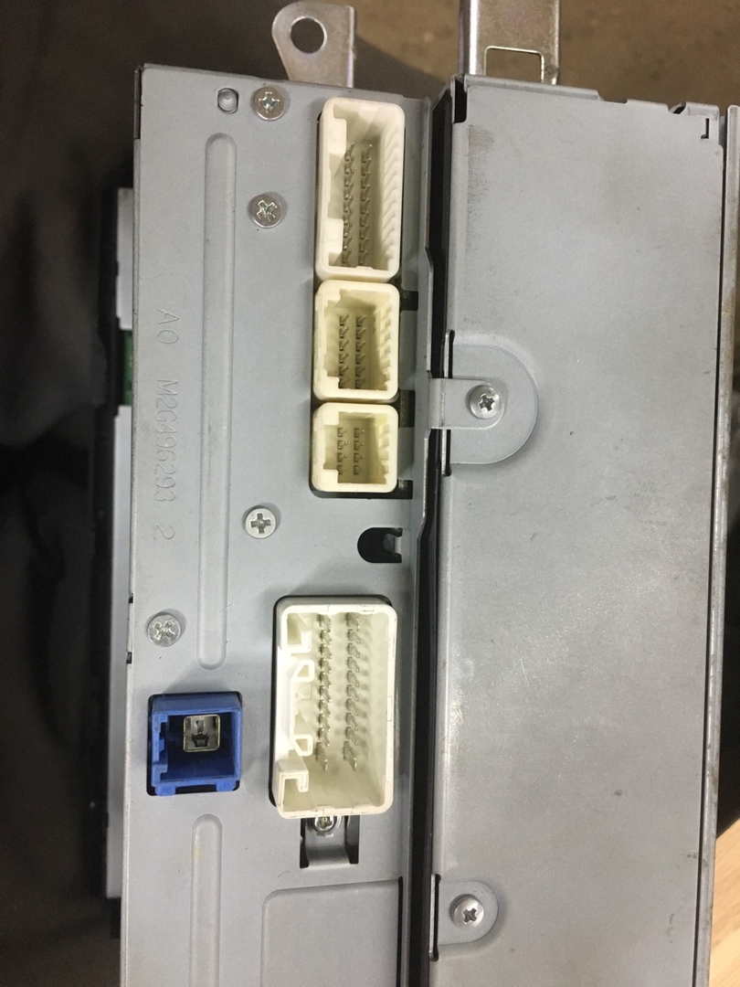

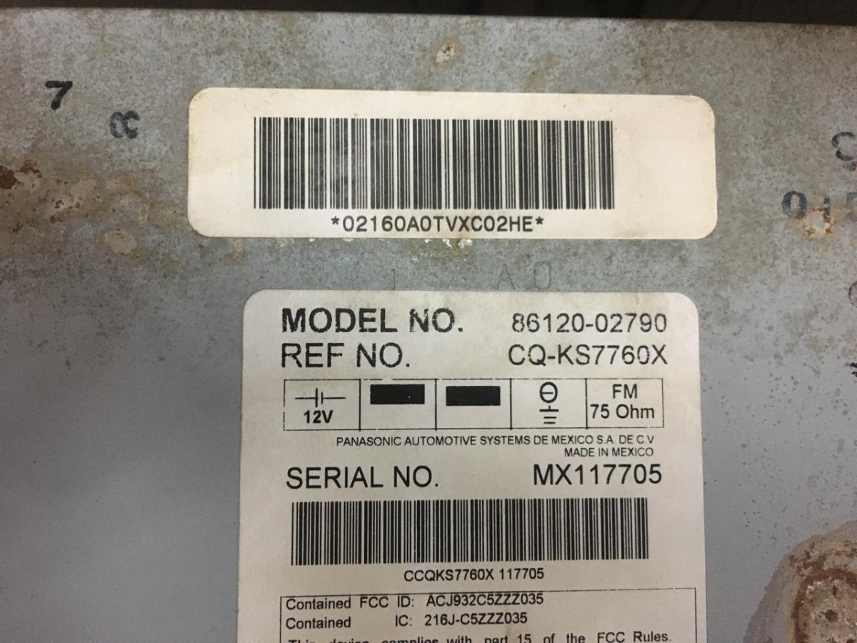

Добрый день форумчане, помогите распиновкой магнитолы. Автомобиль тойота королла 150 2008 год
Изменено пользователем EvgenSoFF
Да смотрел, нет именно такой. Просят подключить китайское ГУ , с питанием разобрался , а вот с выходами на динамики ни как...
Возьми кондюк 1000мф и примерно увидиш.Разбери и увидиш по дорожкам!
Если смотреть ваши фото,то тут внешний усилок.Как на Prado 120
Что то девайс не похож на 150
королла 150 , но какая то не понятная или америкос или японец чистокровный... Вот я тоже думаю что где-то стоит усилитель...
5-TX+
15-TX-
Вешаем эмуль и усилок проснётся
