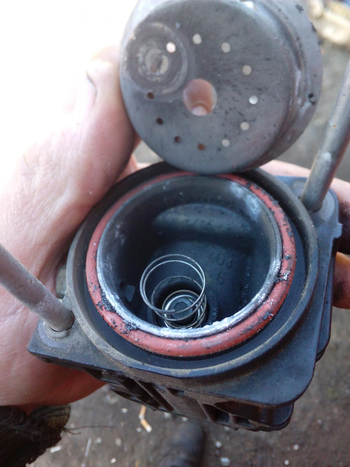

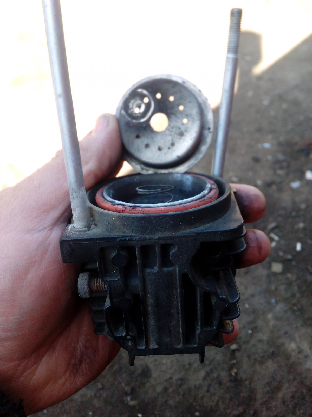

Опубликовано 25 мая, 20206 г. comment_1221696 Проблему ошибки 02645 решил след образом- сняли и вскрыли компрессор, и увидели что одна из резинок немного распухла и ее выдовило.Подобрали по размерам аналогичную,поставили,собрали. Заодно заменили осушитель(покупал фильтр для грузовиков WAPCO кажется, там один в один такие же коричневые гранулы), но и в мои гранулы были в целом в нормальном состоянии, только еще пружина подпирающая стакан с осушителем заржавела,подобрал и заменил на примерно подходящую по размерам, тут точного совпадения не требовалось,она просто поджимает гранулы. Пружимн рабочих причем у меня было не 2 как везде видно,а одна и это как оказалось нормально, так как задал вопрос на профильном форуме и мне это подтвердили.(машина 2011 года 3.0 tdi не российсая сборка). Собрали. Поставили. Ошибка больше не появлялась. Ссылка на комментарий https://www.auto-bk.ru/forum/topic/91376-audi-q7-4lb-2011my-%D0%BF%D0%BD%D0%B5%D0%B2%D0%BC%D0%B0/#findComment-1221696 Поделиться на другие сайты Поделиться Поделиться сообщением
